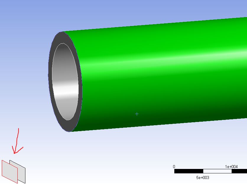

ich habe eine Anfängerfrage. Wie bekommt man in ein verwinnkeltes Rohr einen Innendruck?
Ich kann leider nur die Innenbereiche auswählen, die ich sehe. Die Bereiche weiter hinten im Rohr kann ich nicht anklicken und somit nicht auswählen.

Ich denke, die Lösung ist im Hauptfenster links unten zu finden. Wählt man eine Fläche aus, werden verdeckte Flächen hier (roter Pfeil) angezeigt. Da kann man dann verdeckte Flächen auswählen.
Hoffe, ich konnte weiterhelfen!

dankeschön, so funktioniert es.
