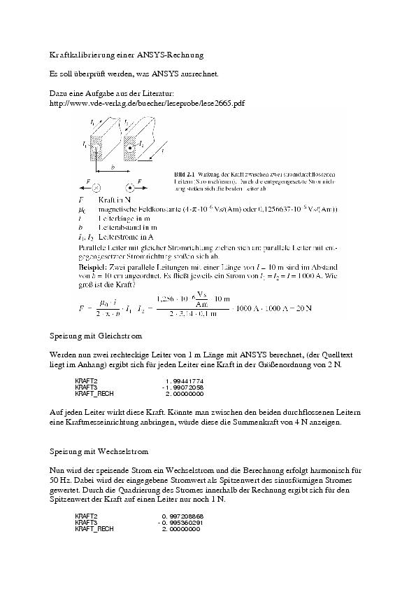

Rechne zuerst ein Problem nach, für das Du eine analytische Lösung kennst.
erstellt am: 20. Dez. 2011 19:00    Editieren oder löschen Sie diesen Beitrag!  <-- editieren / zitieren -->   Antwort mit Zitat in Fett Antwort mit kursivem Zitat    Unities abgeben: 1 Unity (wenig hilfreich, aber dennoch)2 Unities3 Unities4 Unities5 Unities6 Unities7 Unities8 Unities9 Unities10 Unities Nur für Petrov 10 Unities + Antwort hilfreich
KraftKalibrierung.pdf
So etwas muss man sich klar machen. Wie ich mir das mal klar gemacht habe, habe ich auf meiner Festplatte gefunden. (Für die Richtigkeit kann ich heute nicht mehr garantieren.) Siehe Anhang.
Das wird aber im hier betrachteten Fall nicht viel nutzen, da das Berechnungsmodell nur noch wenig mit der ursprünglichen Aufgabenstellung gemein hat und die Ströme unterschiedliche Phasenverschiebungen haben.
Viel Erfolg wünscht
Wolfgang Schätzing

Danke für die Antwort! Deine Berechnung hilft mir tatsächlich, stellt mich jetzt nur vor die Frage, ob ich auf der anderen Seite der Kupferstange auch noch die Spannung =0 setzen muss und wie das geht?
Ich muss ja die Spannung an den zur Fläche gehörenden Elementen =0 setzen schätze ich.
Ich baue mir gerade ein einfacheres Modell, wo ich nicht soviel Strom aufpräge, aber in mir reift langsam die Erkenntnis, dass ich das vielleicht zweidimensional bauen sollte..
