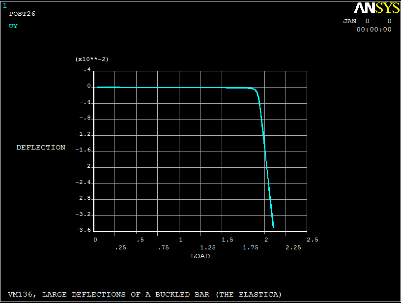

ich versuche gerade das Verhalten eines Knickstabes nach dem 4. Eulerfall zu simulieren. Die Knickkraft zu berechnen haut super hin. Was irgendwie gar nicht funktioniert ist ein darstellen der Verschiebung am Kraftangriffspunkt in Abhängigkeit der Kraft. Dazu habe ich ein Tutorial für den 1. Eulerfall umgeschrieben. Hat jemand ne Idee, was ich falsch mache?
Hier der Code:

Und was ist der Fehler? Hast du Konvergenzprobleme? Wenn ja, dann versuche mal, eine nicht ganz so große Kraft aufzugeben, Faktor 1.2 ist nicht nur "slightly greater". Vergleiche dazu auch Szabo, Höhere Technische Mechanik, der hat das nachkritische Verhalten analytisch untersucht. Der kommt schon bei geringsten Kraftsteigerungen auf deutliche Knickauslenkungen.
erstellt am: 22. Nov. 2011 13:55    Editieren oder löschen Sie diesen Beitrag!  <-- editieren / zitieren -->   Antwort mit Zitat in Fett Antwort mit kursivem Zitat
Das Problem ist, dass nichts sinnvolles bei raus kommt. 1.2*FCR ist wirklich ziemlich größer. Ich habe 1.2 gewählt, was das auch der Ansatz in dem Tutorial für den 1. Eulerfall gewählt wurde. In diesem Fall ergibt sich eine schöne Kurve, die beim überschreiten der Knickkraft stark einknickt. Aber ANSYS scheint mit den Randbedingungen für den 4.Fall ein Problem zu haben.
Analytisch hab ich das auch schon gerechnet. Jetzt möchte ich den Verlauf einfach mit der FEM Lösung vergleichen.

Dann schick mal am besten ein Bild mit den nicht sinnvollen Ergebnissen...
erstellt am: 23. Nov. 2011 14:28    Editieren oder löschen Sie diesen Beitrag!  <-- editieren / zitieren -->   Antwort mit Zitat in Fett Antwort mit kursivem Zitat
ich hab das ganze etwas umgebaut... jetzt gehts:
