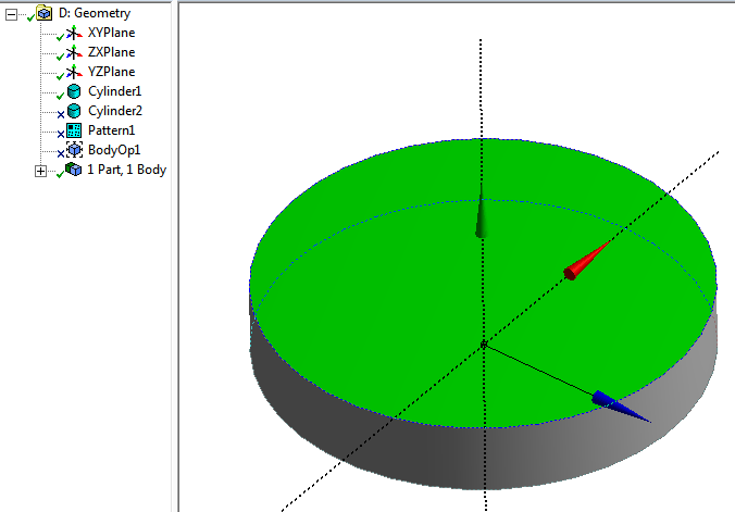

weiß jemand von euch, ob es vielleicht möglich ist, eine Prägung mit "Muster" zu vervielfältigen?
Oder es auf irgendeine andere Weise zu duplizieren? Ich muss ansonsten viele Skizzen und Prägungen mehrere Male einzeln neu erstellen...
Ich freue mich über einen guten Tipp!

halo ich bin auch zwar neu, was das Thema Ansys angeht, aber schau mal in Designmodeller hin, unter Toolbar Erstellen-->Muster, da hat man ein Modell zu vervielfältigen.

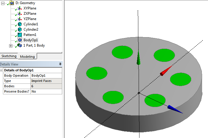

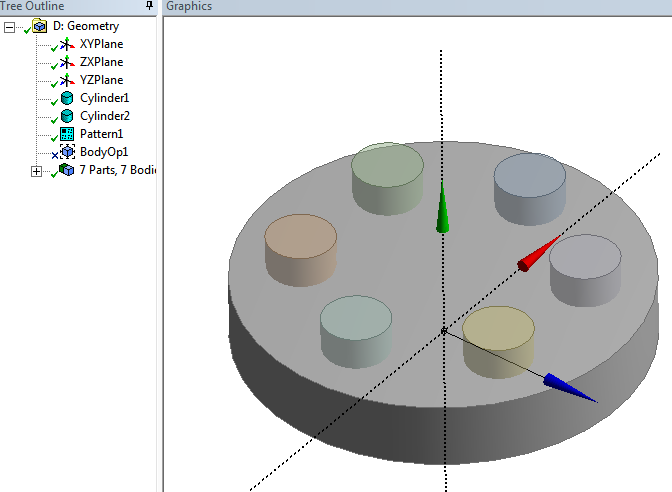

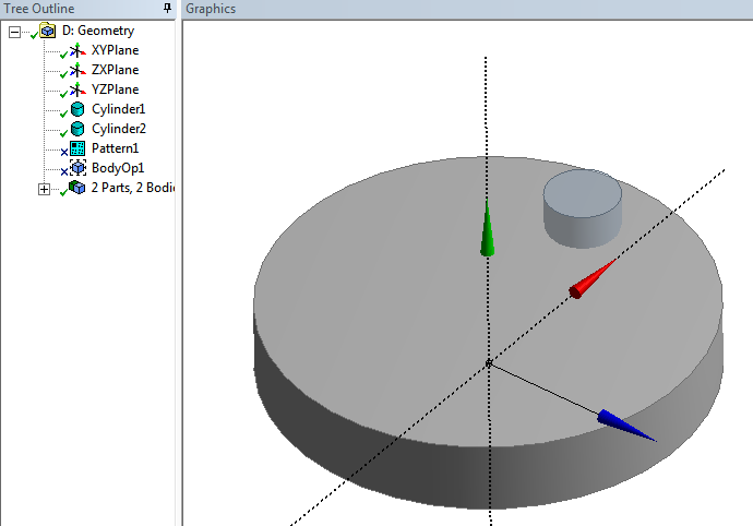

hi,
du hast diese Funktionalitaet (Praegen oder Imprint) auch bei den "Boddy Operations" zur Verfügung.
Sprich man könnte:
1) ein Körpermuster erstellen (von Körpern die als Tool gelten)
2)= mit der "Body Operation" -> Imprint face die Prägungen erstellen.
kurz Bild 1 bis Bild 4
