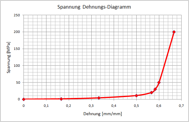

Hallo Kollegen,
gibt es in Ansys die Möglichkeit Materialien zu berücksichtigen deren Spannungs-Dehnungskruve steiler wird?
Soll heißen, dass die Tragfähigkeit der Elemente mit zunehmender Belastung zunimmt.

Multilinear elastisch oder plastisch:
Das Problem bei meinen Werkstoffdaten ist, dass die Steigung der einzelnen Kurvenabschnitte steigt.
Somit akzeptiert Ansys diese Werte nicht!

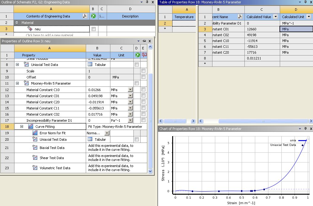

erstellt am: 20. Jul. 2011 12:12    Editieren oder löschen Sie diesen Beitrag!  <-- editieren / zitieren -->   Antwort mit Zitat in Fett Antwort mit kursivem Zitat    Unities abgeben: 1 Unity (wenig hilfreich, aber dennoch)2 Unities3 Unities4 Unities5 Unities6 Unities7 Unities8 Unities9 Unities10 Unities Nur für M.Seidler 10 Unities + Antwort hilfreich
anbei das in Workbench gefittete Material
Achim              PS: Als Anerkennung für einen Beitrag freu' nicht nur ich mich über Unities

erstellt am: 20. Jul. 2011 13:12    Editieren oder löschen Sie diesen Beitrag!  <-- editieren / zitieren -->   Antwort mit Zitat in Fett Antwort mit kursivem Zitat    Unities abgeben: 1 Unity (wenig hilfreich, aber dennoch)2 Unities3 Unities4 Unities5 Unities6 Unities7 Unities8 Unities9 Unities10 Unities
Hallo Achim,
hast Du die Werte für die Material Constatnten C10 C01... händisch eingetragen oder hat Asys diese ermittelt?
Danke habe schon gefunden!!!!
