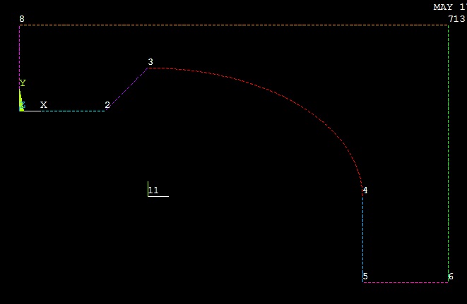

Hallo Freunde der FEM,
ich arbeite an einer kleinen Projektarbeit und bin dabei auf ein Problem mit einer Ellipse gestoßen.
Im inneren meiner Zeichnung habe ich eine Ellipse zwischen den Punkten 3 und 4 gelegt.(Um eine Kante zu vermeiden)Jetzt habe ich aber noch eine Kante am Knotenpunkt 3. Mein Professor hat mir vorgeschlagen ich solle irgendwie eine Tangente auf die Ellipse anlegen, aber ich hoffe es gibt da bei Ansys noch irgendeine andere Möglichkeit die Kante zu killen :-)
Gibt es einen Befehl mit dem man das verrunden kann?
Ich geb euch eine kleine Skizze mit, damit ihr euch ein Bild machen könnt.
Gruß an alle und Danke im voraus.
Ede

lfillt heißt der Befehl.

Um es vielleicht noch mal deutlich zu machen, zwischen den Punkten 2 und 3 soll schon noch eine Linie gelegt werden. Und auch die Ellipse zwischen den Punkten 3 und 4 soll gleich bleiben. Nur eben diese kleine Kante an Punkt 3 würde ich gerne verrunden.

Hallo Christoph,
ich hatte deinem Vorschlag entsprechend die Verrundung mir dem "LFILLT-Befehl" verwirklicht.(Und es hat auch wunderbar funktioniert) Leider ist das jetzt doch nicht ausreichend.
Ich werde dazu "genötigt" an die Ellipse eine Tangente anzulegen...Kannst du mir bitte noch mal einen so guten Tipp geben? Welchen Befehl muss ich dafür verwenden?

Das Problem "Tangente an Ellipse" ist kein ANSYS-Problem, sondern Mathematik.
Wenn es aber nur darum geht, einen stetigen Übergang zwischen zwei Geraden zu erzeugen, würde sich ein Spline anbieten. (bsplin,,,,, und spline,,, )

Hallo Herr Schätzing,
Sie haben Recht damit das das ein mathematisches Problem ist. Aber z.B. bei Autocad ist dies Problem mit der Software leicht  zu lösen. Diesen Umweg bin ich manchmal gegangen und hab mir dort die Schnittpunkte ermitteln lassen.
Der Ansys Preprozessor  ist halt kein ausgfeiltes CAD-Tool und kann es auch nicht sein.
Der andere Weg ist etwas rustikaler. Dazu kopiere und teile ich eine bestimme Line in vielleicht 8 -10 Teile und probier dann halt rum welche der erzeugte Linien am besten paßt (meine Ergebnisse lagen immer so 2-4% vom genauen Schnittpunkt entfernt und ich denke das sollte doch reichen).

Genau das macht doch auch ein Spline. Vielleicht doch noch etwas eleganter.
