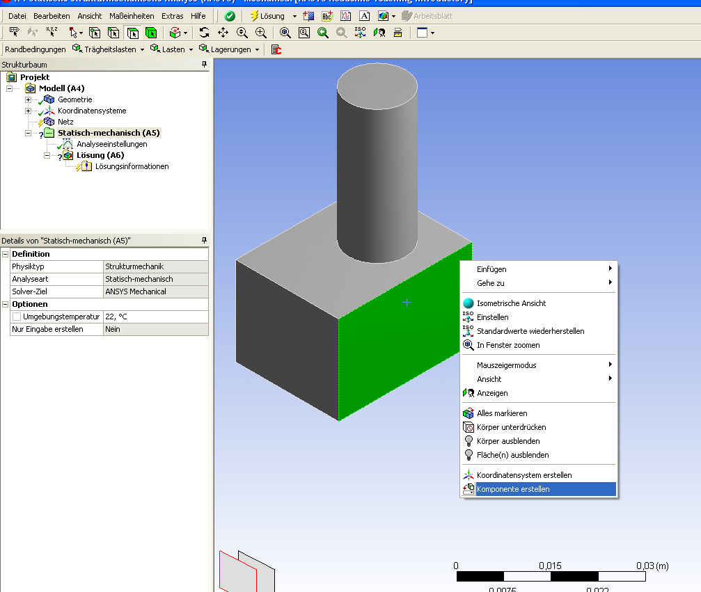

Ich würde in meinem Bauteil (Ansys WB 12.0) gernen Komponenten Bezeichnungen zuweisen, um diese später über ein Macro anzusprechen.
Danke für die Hilfe!

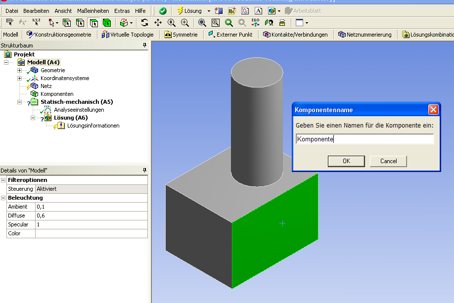

ich weiß nicht, ob Du folgende Vorgehensweise meinst, aber so wie ich Dich verstanden habe, möchtest Du Folgendes realisieren:
1. Bauteil an die Simulationsumgebung übergeben
2. Fläche(n), die als Komponenten definiert werden sollen, mit der "linken Maustaste" markieren
(bei mehreren Flächen "STRG+linke Maustaste" )
3. mit der "rechten Maustaste" im Kontexmenü "Komponenten erstellen" auswählen:
4. Komponente bennen (hier als Komponente definiert)
5. OK drücken
6. im Strukturbaum erscheint unter "Komponenten" die erstellte Komponente
Hofe, konnte Dir weiter helfen!!!
Gruß Victory

Vielen Dank, genau das wollte ich Wissen!
