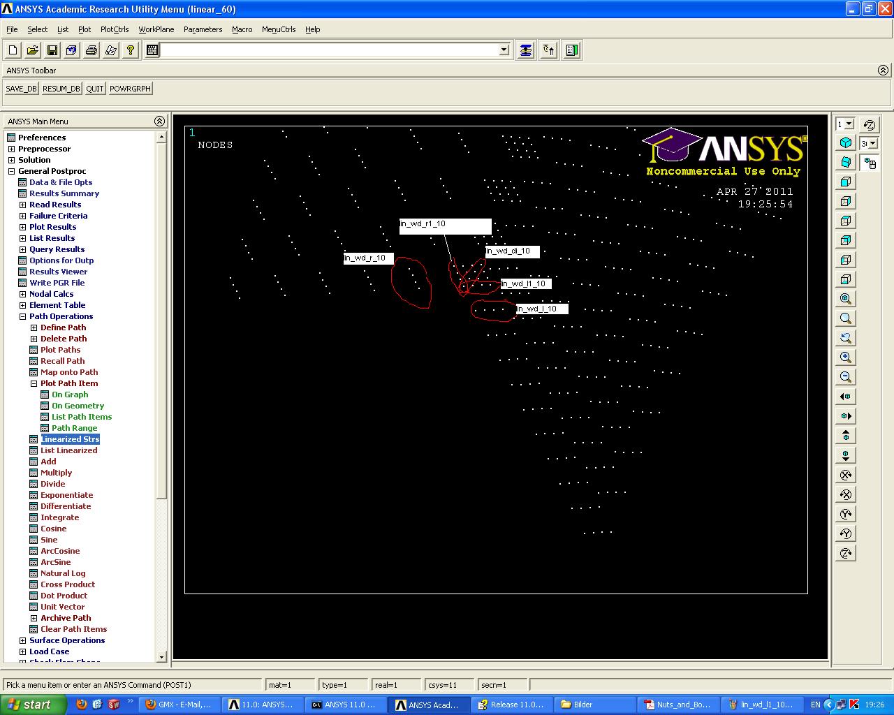

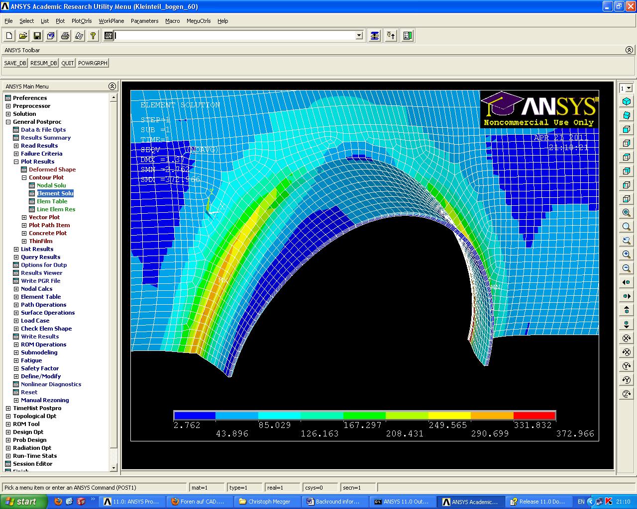

HAllo ich habe folgendes Problem,
ich habe eine statische Analyse einer pipe gemacht. Nun soll ich in den kritischen Zonen die Spannung linearisieren und in Graphen darstellen. Nun kenne ich mich mit ansys classic noch nicht gut aus und habe die Funktionen noch nciht gefunden!
Bisher habe ich herausgefunden, dass ich ueber ElementTable>PlotElementTable>average die Ergebnisse "glaetten" kann.
Doch habe ich sie dadurch linearisert??? oder wurden nur Durchschnittsspannugen gebildet???
- Was macht ansys bei Anwendung dieser Funktion???
- Und wie kann ich eine Zone (z.B. Nods,Kante, Elemente) in einem Diagramm (z.B. Spannung-Verformung)darstellen??
Pic.: es haldelt sich um den verbindungsbereich der beiden rohre...BITTE UM HILFE!!!
wuerde mich sehr ueber jegliche hilfe freuen!!!!!

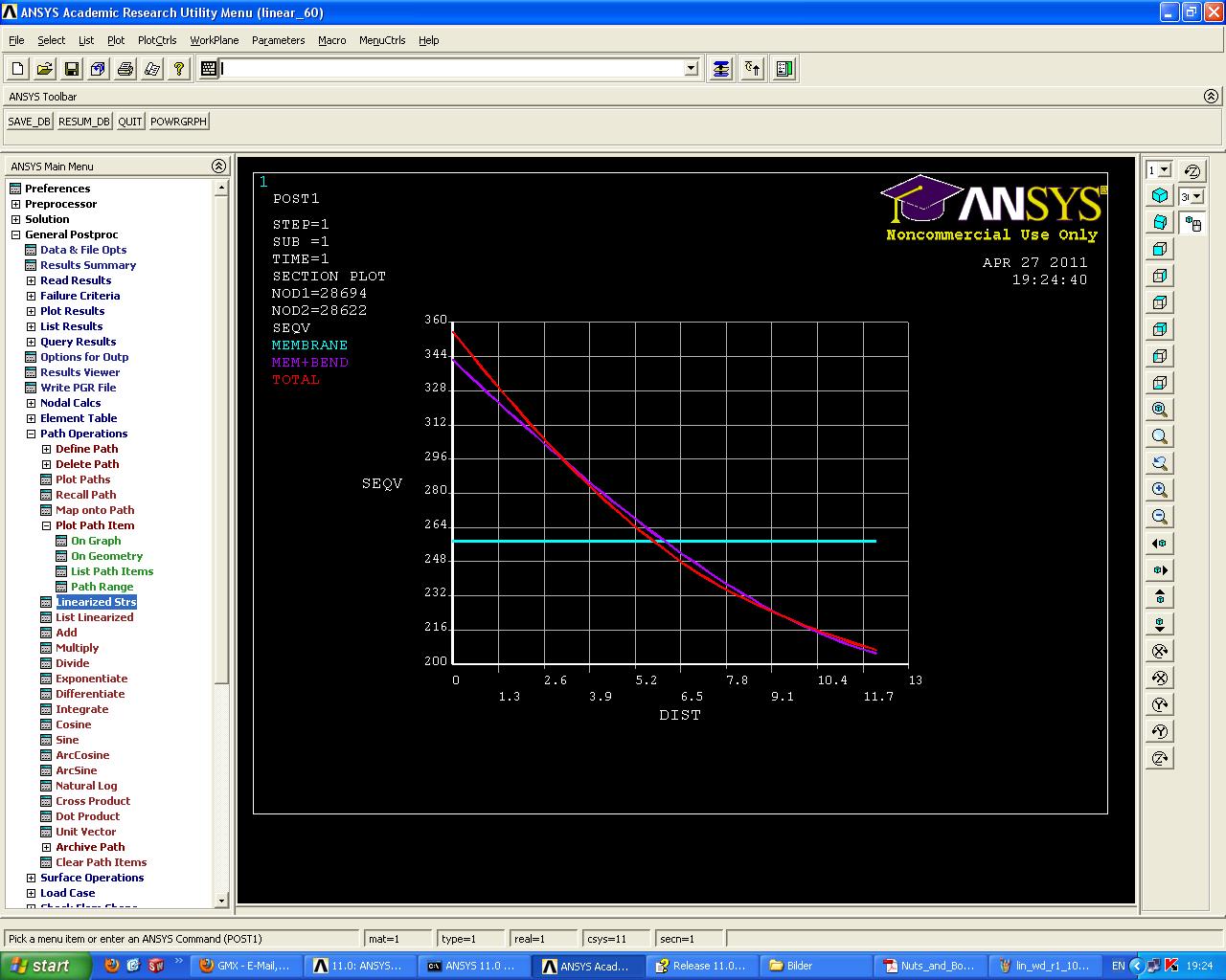

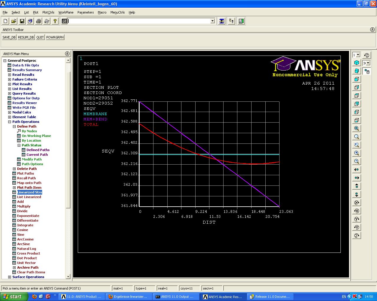

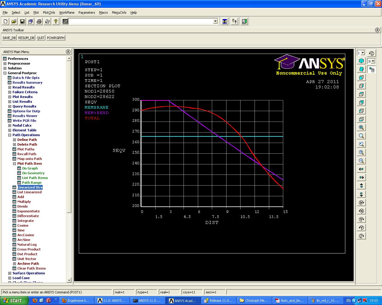

danke, das habe ich auch herausgefunden!
nun habe ich das ergebnis in der darstellung wie ich es haben soll, nur bei der genauen aussage habe ich noch ein paar probleme.
1. ich habe eine pfad mit 17 punkten angegeben, aber im plot (pic.) werden nur die beiden ersten nods angezeigt?! muessten dass nicht anfangs bzw endpunkt sein???
habe ich nun meine spannungen aller gewaehlen nods linearisiert (praktisch eine ausgleichsgerade gelegt, wenn ich es richtig verstanden habe)
2. ist auf der x-achse dann die distanz der punkte angegeben (kommt ca. hin wenn ich die entfernung der nods die im bild angegenben sind berechne)
=> frage 1.) wie kann ich alle 17 punkte mit einbeziehen, also den kompletten path???
=> frage 2.) was kann ich mir unter den kurve (MEMBRANE, MEMBRANE+BENDING, TOTAL) genau vorstellen??
            ich denke ich weiss es schon aber ich wuerde gerne noch eine experten meinung hoeren, da ich
            es zum ersten mal mache und nichts falsch machen moechte!
viele gruesse

wie lang ist dein Pfad?
Ist der Abstand 23mm wirklich der Abstand der beiden ersten Knoten?
Ich habe dies vor 10 Jahren gemacht. Ich meine du musst den Pfad mit dem ersten und dem letzten Knoten definieren. Oftmals wird ja über die Wandstärke linearisiert.

du kannst das Diagramm auch modifizieren (beschriften, Teilung uvm.)
"PlotCtrls" -> "Style" -> "graph" -> "Modify Axes"
auch die Labels der ausgewerteten Größen selber beschriften...
Wenn  es schwierig ist Ergebnisse einer Geometrie zu zuordnen, dann leg die Ergebnisse direkt auf die Geometrie.
Wenn du dem Programm nicht anderes sagst, ist es immer die kürzeste Distanz zwischen den Knoten beim "PlotPath",
du kannst aber auch einen -Bogen- darstellen als "Path"
Wie ich es gesehen habe hast du Vergleichspannungen (SEQV) ausgewertet, im ersten Ansatz richtig, diese sind
koordinatenunabhängig; Das Problem bei der Sache ist, es gibt mehrere Vergleichspannungshypothesen (min. 4),
und diese sind immer posotiv d. h. du kannst aus einer Vergleichspannung nicht folgern ob die Belastung eine
Zug -oder Druckspannung ist und vorallem in welche Richtung.
Um diese Probleme zu umgehen, wenn es denn welche sind, solltest du koordinatenabhängige Spannungen auswerten
(Vektoren), dafür sollte das Koordinatensysten im dem ausgewertet wird entsprechend gelegt (z. B. local CS oder über
Output Options) werden.
Ich hoffe das war jetzt nicht zu viel Info auf einen Schlag...

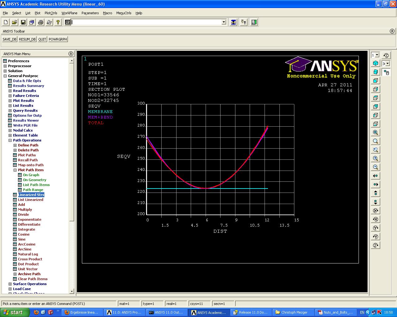

erstellt am: 27. Apr. 2011 19:42    Editieren oder löschen Sie diesen Beitrag!  <-- editieren / zitieren -->   Antwort mit Zitat in Fett Antwort mit kursivem Zitat    Unities abgeben: 1 Unity (wenig hilfreich, aber dennoch)2 Unities3 Unities4 Unities5 Unities6 Unities7 Unities8 Unities9 Unities10 Unities
vielen dank!!!
mit den vektoren habe ich mir schon gedacht, ich habe auch hilfreiches material in buechern gefunden!
nur mit meine kurven bin ich nun nicht so ganz gluecklich!
ich habe normal ueber die wandstaerke linearisiert (path anfangpunkt endpunkt)
dann bei map on path von mises gewaehlt und dann on graph geplottet und nach von mises linearisert.
aber sehen so die graphen aus?! ich habe in normen und buecher andere gesehen...vorallem mein MEM+BEND muesste doch eine gerade sein...oder nicht???
oder habe ich ein schlechtes model aufgebaut und gerechnet???
bitte um hilfe
vielen dank!!!!

erstellt am: 27. Apr. 2011 19:45    Editieren oder löschen Sie diesen Beitrag!  <-- editieren / zitieren -->   Antwort mit Zitat in Fett Antwort mit kursivem Zitat    Unities abgeben: 1 Unity (wenig hilfreich, aber dennoch)2 Unities3 Unities4 Unities5 Unities6 Unities7 Unities8 Unities9 Unities10 Unities
und das bild fehlt noch

Linearisieren einer Spannung hat nichts mit dem legen einer Ausgleichsgeraden zu tun.
Spannungen linearisieren heißt eine Spannung nach den Richtlinien der Plattentheorie in ihre Anteile:
-Membranspannung (über den Querschnitt konstanter Anteil)
-Schalenbiegespannung (linear über die Wanddicke der Schale verteilt)
-und nichtlineare Spannungspitze (verbleibende Anteil der Spannung)
zu zerlegen.
Alle 3 Anteile in Summe ergeben die Kerbspannung. Membran und Biegespannung zusammen ergeben die Strukturspannung.
Eine Betrachtung der Spannungen in dieser Art und Weise ist z.B. bei FKM-Nachweisen von Schweißnähten von Interesse.
