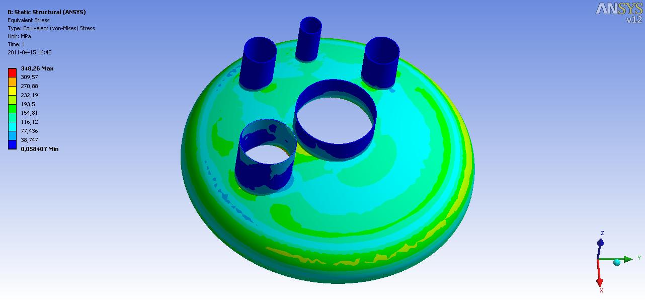

meine Aufgabe ist, einen kompletten Druckbehälter zu berechnen. Weil er viele Stützen hat, habe ich ihn in CAD-System (Solid Edge) modelliert und dann in ANSYS Classic als eine .igs Datei importiert. Ich möchte den Behälter an den Orten um die Stützen feiner vernetzen (rote Ringe auf dem Bild im Anhang). Wie trenne ich die Orte, die verfeinert werden sollen, von dem Rest des Bauteils, damit sie als getrennte Flächen erkannt werden. Soll ich dies im CAD-System machen, oder in Classic?

Kein Classic, 2 Wege in Workbench.
1. Lokales KoordinatensStem in der Öffnung erzeugen, lokaleElementgroesse einfuegen, umstellen auf Einflussbereich. Damit kann ich innerhalb eines Radius um diese Position verfeinern (innerhalb einer Verfeinerungskugel).
2. Im DesignModeler auftrennen durch Flaechenpraegung.
Tip: kein IGS mehr verwenden in Zukunft, STEP ist meist robuster.

bei solchen Geometrien arbeite ich persönlich lieber mit dem "Body of Influence" anstatt der "Spehere of Influence". Man könnte z.B. im Design-Modeller konzentrisch um eine Stutzenachse herum einen Torus erstellen (Design Modeller bietet hier ja schöne Möglichkeiten). Anschließend wir im Mechnical dieser Körper als Einflussbereich definiert. Vorteil ist eben dass man die Netzverfeinerung noch gezielter platzieren kann.

danke für die Hinweise. Ich denke, dass ich sie korrekt verstanden habe, die Egebnisse sehen gut aus (ergebnisse.jpg). Zu dem Ergebnis bin ich folgendermaßen gekommen, sind die Schritte korrekt oder man kann noch etwas verbessern?
1) Um die Stutzenachse Rohre erstellen (modell2.jpg) - der Vorschlag mit dem Torus ist netürlich besser, weil die Stutzen und Flansche, die weit weg von der Verbindung mit dem Behälter liegen, nicht verfeinert werden
2) Die Baugrupe frieren
3) Die Baugruppe schneiden (als "Werkzeuge" werden die äußeren Flächen der erstellten Rohre gewählt)
4) Die geschnittenen Bauteilen zu einem Bauteil formieren(Form New Part)
5) Die als Werkzeug geltenden Rohre deaktivieren
6) Das Netz lokal verfeinern (netz_body.jpg)
In Mechanical werden keine Kontakte zwischen den geschnittenen Bauteilen erkannt, was angestrebt wird.
Wenn man aber das Bild mit den Ergebnissen vergrößert, sieht man die Ränder an den Schnittstellen. Ist das normal? Der Spannungsverlauf an den Stellen ist ziemlich fließend (kleine Ungleißmäßigkeiten resultieren wahrscheinlich aus der verschiedenen Netzdichten - ergebnisse.jpg)
