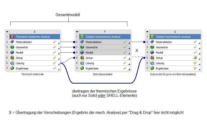

die Betreffzeile ist ja ziemlich selbsterklärend. Hänge jetzt an dem Punkt die externen Daten mit meinem Submodel zu verknüpfen. Habe mir einfach im Design Modeller den Bereich ausgeschnitten und im globalen Model eine Excel Datei ausgeben lassen. Muss ich jetzt diese Excel Datei weiter bearbeiten? Habe dort die Knotennummern mit x,y,z Position plus Verformungsvektor mit jeweiliger Überschrift. Habe nun die externen Daten mit einer neuen statischen Analyse gekoppelt (Setup mit Setup) und natürlich die vorher erstellte Excel Datei dem Feld externe Daten zugeordnet. Leider sehe ich nur Fragezeichen!!
Muss ich die Geometrie des Submodels mit dieser neuen Analyse verbinden??

submodeling geht in der workbench 13 immernoch nur via ANSYS classic commands (stichworte: NWRITE und CBDOF)

Nein, es gibt einen Beta-Modus der auch in Workbench funktiniert.

Trotzdem würde ich nochmal kurz auf das eigentlich Problem der Vorgehensweise zurückkommen. Habe nun die csv.Datei in den externen Daten hochladen können, sehe diese auch. Jetzt bin ich ja in der Lage, den Spalten Eigenschaften (x,y,z Koordinate) zuzuordnen. Habe aber in der Excel Datei nun zusätzich zu den Knotenpositionen die Verschiebungen ausgeben lassen. Jetzt würde ich gerne diesen Spalten auch Verschiebung zuorden. Das ist aber nicht möglich. Und nun?
Ebenfalls, wenn ich ins Mechanical wechsele, kann ich bei dem nun erschienen Ordner importierte Lasten nicht Verschiebung auswählen.

Den Spalten können nur dann Verschiebungen zugeordnet werden, wenn die Beta-Option aktiviert ist.
Wenn es dann funktioniert, teste doch mal bitte ob bei Dir die Interpolation mit der "WB13-Methode" wesentlich schneller ist, wie Cadfem behauptet.

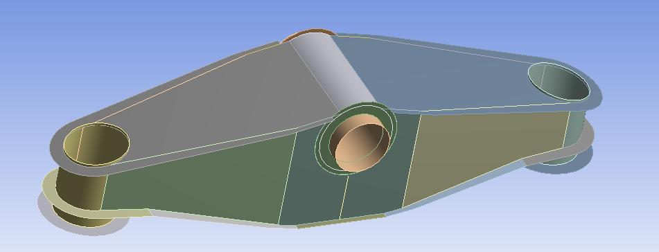

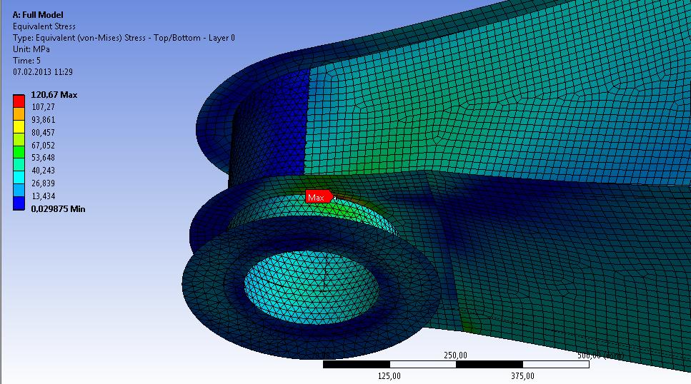

bin auch als "Frischling" in die Welt von Ansys eingestiegen, und arbeite gerade an einer Schweißkonstruktion, die aus mehreren Blechen besteht. Möchte aus den Schallen im "Full model" in dem "Submodel" eine Volumenvernetzung drausmachen um meine Schweißnaht abzubilden und zu beurteilen.
Das Prinzip der Submodellierung ist mir bekannt und für "einfache" Einzelteile auch logisch, doch für mich noch unklare Sachen:
1. Wie funktioniert es bei mehreren Schweißblechen, soll ich mir nur ein Bauteil anschauen und diesen eventuell schneiden? Sind die Kontakte im Schallenmodell zu erstellen, andere Randbedingungen?
2. Funktioniert es wenn ich aus dem Schallenmodell ein Solidmodell mache und eine Volumenvernetzung erstelle? Anleitungen, Tutorials dazu?
im Anhang die Problemstellung.

Hallo FHdiplomand,
da du schon ein schönes Shellnetz erzeugt hast, würde ich das gleich für die Festigkeitsanalyse verwenden. Die Firma ECS in Steyr bietet hier Femfat Weld an. Vorteile wäre du könntest hier mit Deiner Shellstruktur weiterarbeiten und müßtest nicht aufwendige Schweißnähte mit Schlüßellochkerbe nach R1MS Methode konstruieren. Soweit ich weiß kann man hier für Shellstrukturen an den Stößen die Schweißnaht vorgeben ohne sie modellieren zu müssen. Vielleicht besitzt Deine Hochschule sogar Femfatlizensen.
Gruß Suinilippis

erstellt am: 11. Feb. 2013 10:56    Editieren oder löschen Sie diesen Beitrag!  <-- editieren / zitieren -->   Antwort mit Zitat in Fett Antwort mit kursivem Zitat    Unities abgeben: 1 Unity (wenig hilfreich, aber dennoch)2 Unities3 Unities4 Unities5 Unities6 Unities7 Unities8 Unities9 Unities10 Unities Nur für batzen83 10 Unities + Antwort hilfreich
Hallo Suinilippis!
danke für die schnelle Antwort,
die Firma ECS bzw. die Software FEMFAT kenne ich, werde ich in weiterer Folge eventuell auch benutzen. Aber davor kommt die Software LIMIT CAE der Firma CAE Solutions aus Wien zum Einsatz, sie haben sich speziell eine Software für die Lebensdauer von Schweißnähten programmiert, ist etwas günstiger funktioniert aber wunderbar, wird wie gesagt noch im Laufe der Diplomarbeit noch getestet.
Wollte aber davor noch die 3 Methoden der Schweißnahtberechnung mal testen und die Unterschiede/Vor- und Nachteile mal dokummentieren.
Deswegen auch diese Frage, möchte meine Baugruppe nach der Submodel-Methode auch beurteilen, anschließend wird noch die Strukturspannungsmethode getestet und die R1MS bzw. Kerbspannungsmethode. Danach kommt die "Auflösung" mithilfe einer dafür programmieren Software.

erstellt am: 12. Feb. 2013 21:55    Editieren oder löschen Sie diesen Beitrag!  <-- editieren / zitieren -->   Antwort mit Zitat in Fett Antwort mit kursivem Zitat    Unities abgeben: 1 Unity (wenig hilfreich, aber dennoch)2 Unities3 Unities4 Unities5 Unities6 Unities7 Unities8 Unities9 Unities10 Unities Nur für batzen83 10 Unities + Antwort hilfreich
also mit Workbench 14.5 ist das Submodelling sehr komfortabel geworden. Man kann bestehende Lösungen duplizieren und schneidet sich aus dem Duplikat das Submodell zu. Danach zieht man die Lösung der Ausgangsanalyse auf die Randbedingungen des Submodells per Drag and Drop. Die Schnittflaechen des Submodells  muss man mit einer Komponente "cut_boundary" versehen. Nun kann man die Knotenverschiebungen des Grobmodells auf die Schnittflachen des Submodells mappen und z.B. bei feinem Netz eine Spannungsanalyse machen.
So funktioniert es bei Solid Modellen. Wie es bei Shell Strukturen ausschaut kann ich Dir nicht beantworten da ich das noch nicht getestet habe.
