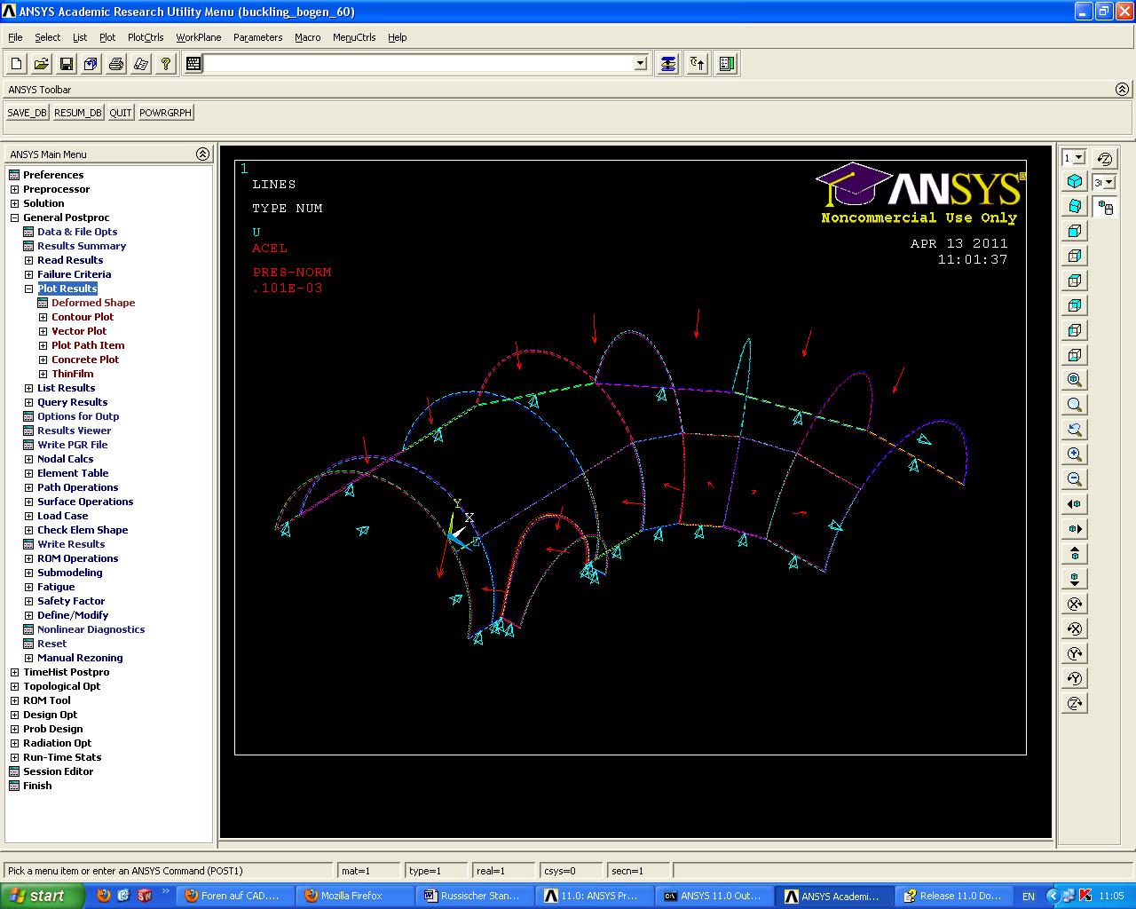

ich wuerde gerne eine linear-buckling analysis von einer pipe (pic) machen.
Es soll in der piep ein Vakuum sein so wirken nur Gewichtskraft und der atmospherische Druck.
Ich habe Materialdaten eingeben, vernetzt und alle Kraefte sowie Randbedingungen gewaehlt.
Wenn ich nun aber als analysis type buckling waehle bekomme ich probleme beim loesen (pic)
Eine statische analyse geht aber problemlos!

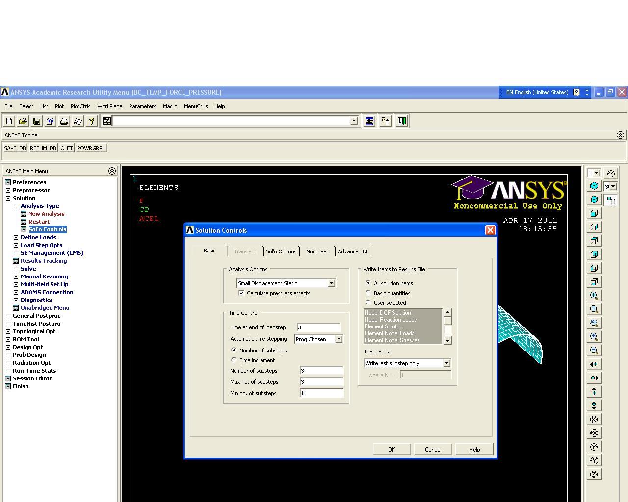

eingaben bisher:
- model eingelesen (iges)
- vernetzt bc und loads gesetzt
- preprocessor -> loads -> analysis type -> static analysis
- solution -> analysis type -> static
- sol'n controls -> see pic!!!
ich waere dir sehr dankbar wenn du mir dabei weiterhelfen koenntest!!

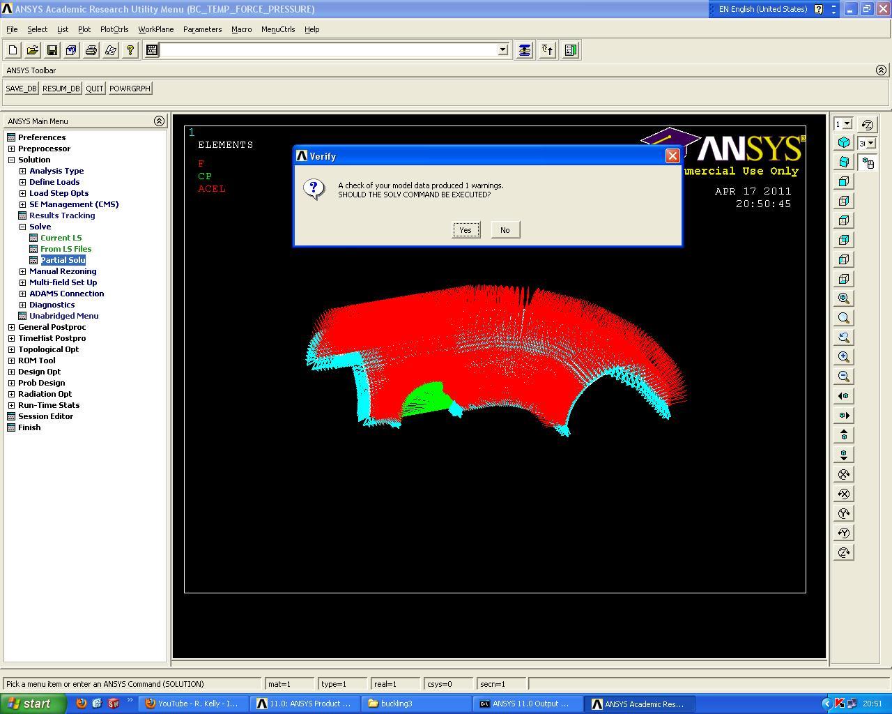

ich denke ich habe eine fehler gefunden:
wenn ich alle einstellungen gemacht habe und bei
solve -> partial solution -> calc matrices -> elem matrices
bekomme ich die fehlermedlung (pic)
wenn ich dann (bevor ich gerechnet habe) die elemente im postprocessor (ich weiss nicht ob ich das an dieser stellen schon kontollieren kann, habe aber nirgends anders eine funktion dafuer gefunden)
auf fehler untersuche bekomme ich folgendes ergebnis (pic)
NO ERROR ELEMENTS TO PLOT!!
ich erhalte nur die gelben warning elemente! aber warum erhalte ich diese an der stelle das ergibt fuer mich keine sinn!!!
und woran kann das liegen?! ich habe sauber vernetzt und meine BC auch vernuenftig gewaehlt!
aber wenn ich die warning meldung ignoriere und trotzdem rechne erhalte ich keine emat file den ich spaeter benoetige?! liege ich mit dieser annahme richtig???
vorab vielen dank

das ist keine fehlermeldung sondern eine warnung, was besagt denn diese warnung. was steht in dem ausgabe fenster?

erstellt am: 18. Apr. 2011 11:51    Editieren oder löschen Sie diesen Beitrag!  <-- editieren / zitieren -->   Antwort mit Zitat in Fett Antwort mit kursivem Zitat    Unities abgeben: 1 Unity (wenig hilfreich, aber dennoch)2 Unities3 Unities4 Unities5 Unities6 Unities7 Unities8 Unities9 Unities10 Unities
Brick element xxxx has a aspect ratio of 21.22, which exceeds the warning limit of 20.
was kann man dagegen tun???

ok das problem habe ich geloest, steht eig ganz gut in der hilfe!

Auch bei der Buckling Analyse prstr,on eingestellt?
Gruß, A.

erstellt am: 19. Apr. 2011 14:55    Editieren oder löschen Sie diesen Beitrag!  <-- editieren / zitieren -->   Antwort mit Zitat in Fett Antwort mit kursivem Zitat    Unities abgeben: 1 Unity (wenig hilfreich, aber dennoch)2 Unities3 Unities4 Unities5 Unities6 Unities7 Unities8 Unities9 Unities10 Unities
ich habe das problem, dass ich bei einer eingevalue buckling analyse keine pstres on waehlen kann wie beispielsweise bei der statischen analyse!!!
in der hilfe wird auch beschrieben wie man pstres aktivieren kann, aber immer nur ueber die wege
Main Menu>Solution>Analysis Type>Analysis Options
Main Menu>Solution>Analysis Type>Sol'n Controls>Basic
aber diese moeglcihkeit habe ich nur bei static, modal, usw
aber nicht bie buckling!
da erhalte ich immer nur die BUCOPT und kann nur zw. subspace und lanczos wahelen???
woran liegt das?? muss ich bei vorab irgend etwas beachten??? bie der statischen analyse ahbe ich PSTRES aktiviert!!

nun erhalte ich ein ergebnis was mir nicht besonders schluessig erscheint!
wobei ich nciht genau weiss wie ich buckling ergebnisse bezueglich der spannung deuten kann!
es habdelt scih um eine pipe in der ein vakuum (0 MPa) herrscht! ich habe somt nur mit dem athmospherischen druck und der erdbeschleunigung gearbeitet!
die stelle an der beulen entstehen kann ich nachvollziehen, nur die groessenordung macht mich stutzig.
des weiteren kommt mir es komisch vor, dass nur an der einen stelle spannungen auftreten!

fuer die verformung habe ich STEP=1 ; SUB=1; FACT=1445; DMX=1
kommt mir ein wenig komisch vor. aber ich kann dasergebnis irgendwie nicht so genau einordnen, was sagt es aus?? ich habe sehr hohe spannungen bei geringem kraefteeinfluss und dabei kaum verformung???
ich hab mit solch einem problem noch nie zu tun gehabt, aber ich wuerde sagen da stimmt etwas nicht!!
suche schon eine weile herum aber ich komm noch nicht drauf...anregungen erwuenscht!!!
