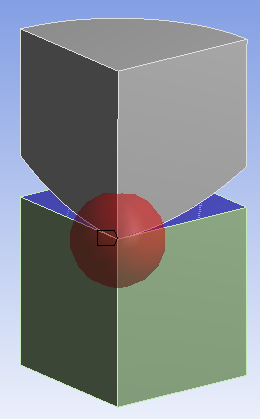

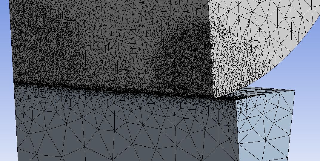

Zum besseren Verständnis habe ich hier mal ein paar Bilder gemacht. Das Netz ist im Kontaktbereich sehr fein, sodass ich auch die größten Vergleichsspannungen unter der Oberfläche herausbekomme. Ungemittelte/Gemittelte Kontenelemente kann ich nicht vergleichen, da mit die Schaltfläche zu umstellen fehlt, oder ich auch mit dem Ansys-Praxisbuch die Schaltfläche nicht finde. Ich benutze eine WB Version für "Noncommercial use only", kann das daran liegen?   In dem Praxisbuch wird im Beispiel auch eine Hertz`sche Pressung behandelt und die Vergleichsspannung ausgewertet. Ist das nun so zu verstehen, dass die Hertzsche Pressung gleich der Vergleichsspannung ist?? Ich dachte die Hertzsche Pressung gibt nur die Werte in Normalenrichtung zur untersuchten Oberfläche wieder. Das müsste dann bedeuten, dass man die Normalspannungen über die Berührfläche nehmen müsste, die senkrecht auf Ihr stehen. In der Vergleichsspannung werden doch auch andere Richtungen berücksichtigt, oder liege ich falsch? Das würde einiges erklären...

der kontaktdruck gibt nur die normalenrichtung wider. Wenn die Vergleichsspannungen nicht hilfreich sind sondern Spannungskomponenten, würde ich die Schubspannungen auswerten, die sind für den hertz'schen Kontakt dominant.
Zum Netz: Es ist immer noch zu grob, man sieht keinen "glatten" Spannungsverlauf im Bereich der hohen Spannungen.
Es sind relativ viele Elemente im Übergangsbereich (oben, unten), dort wo nichts passiert. Ich würde deshalb das Netz an der Berührstelle noch feiner machen, aber auch stärker auf den Bereich mit den hohen Spannungen konzentrieren (d. h. schnellerer Übergang ins grobe Netz). Evtl. hilft hier eine Bauteilgruppe um die Vernetzung im Teilvolumen an der Kontaktstelle besser zu kontrollieren.
Gemittelt/ungemittelt gibt es ab V12.1 im Detailfenster zur Spannung.
Wenn eine weitere Verfeinerung auf dem Rechner nicht machbar ist, könnte man überlegen, ob man das Modell von der Länge her nicht etwas kürzt (ab dem Bereich, wo kein Gradient in Längsrichtung mehr auftritt).

[IMG][/IMG]Hallo zusammen,
ich würde gerne das Thema nochmal aufwärmen, da ich ein ähnliches Problem habe: Eine Kugel drückt mit definierter Kraft auf eine ebene Oberfläche (Workbench V13).
Nun würde ich das Modell gerne anhand des Kontaktdrucks und der Abplattung validieren (siehe Bild).
Wenn ich mir den Kontaktruck via Kontakt-Tool bzw. CONTPRES ausgeben lassen komme ich mit asymmetrischen Kontakt nicht näher als 12% an die analytische Lösung. Jetz habe ich hier im Thread gelesen, dass der Maximale Kontaktdruck unterhalb der Oberfläche auftritt.
Wie kann ich mir das in Workbench ausgeben lassen. Die oben genannten Lösungen berücksichtigen doch nur die Oberfläche oder?
2. Frage: Wie kann ich die Abplattung in Workbench berechnen? Indem ich die Verschiebung des "Kontaktpunkts" (siehe Bild) der Kugel in Z-Richtung auswerte?
3. Frage: Wie kann ich den Kontaktradius in Workbench berechnen?
Entschuldigt, falls euch die ein oder andere Frage blöd vorkommt, aber ich bin ANSYS-Neuling
Danke für eure Hilfe!

@Moab:
Nicht der maximale Kontaktdruck ist unterhalb der Oberfläche vorhanden, sondern eine gemischte Spannung aus verschiedenen Komponten (Druck und Schub).
Wenn man dich die vergleichspannung plotten läßt, kann kann man schon fast von einer Blase reden - gerade in der Nähe der Ränder.
Bei der Recherche zu diesem Thema wird einem schwindelig denn die, die damit zu tun haben rücken aus gutem Grund nichts raus : Lagerhersteller und Getriebefirmen.
Die ganze Auslegung und Bemessung beruht auf den Erfahren und Vergleichsmessungen. Teilweise wird bei Lagern z.B. mit zulässigen plastischen Verformungen gearbeitet.

Die analytische Lösung für die Abplattung bezieht sich auf den Abstand der Kugelmittelpunkte. Ein Kugelsegment wie im Bild wird steifer sein als eine halbe  Kugel, je nach Randbedingungen.
Stromberg
Sehen Sie sich das Profil von Stromberg an!   Senden Sie eine Private Message an Stromberg  Schreiben Sie einen Gästebucheintrag für Stromberg
Beiträge: 52
Registriert: 11.10.2007
erstellt am: 20. Jun. 2012 22:35    Editieren oder löschen Sie diesen Beitrag!  <-- editieren / zitieren -->   Antwort mit Zitat in Fett Antwort mit kursivem Zitat    Unities abgeben: 1 Unity (wenig hilfreich, aber dennoch)2 Unities3 Unities4 Unities5 Unities6 Unities7 Unities8 Unities9 Unities10 Unities Nur für Bender3000 10 Unities + Antwort hilfreich
Ich kann den Vorrednern nur zustimmen und habe mich lange Zeit mit der Thematik beschäftigt. Inbesondere für die Abplattung gibt es unzählige analytische Ansätze.
Die Verschiebung der Mittelpunkte zueinander lässt sich z.B. durch den Einsatz eines Konstruktionselement ermittelt.
Analytische Berechnungen lassen hier schnell durchführen:
http://www.mesys.ch/?page_id=54
Die Formel zur Abplattung basiert auf Lundberg.

Hallo Zusammen,
ich rechne eigentlich immer mit Viertel oder gar Achtelmodellen und einem Hexnetz, um möglichst genau an die Flächenpressungen zu kommen. In der Regel habe ich gegenüber der Berechnung in Mesys immer etwas niedrigere Werte, die aber im Prinzip schon die in Mesys gerechnete Flächenpressung bestätigen. Bislang habe ich allerdings nur Kontakte mit Zylinderrollen berechnet. Diese haben haben normalerweise inen zylindrischen Teil und am Rollenende jeweils einen Profilabfall. Mesys rechnet mit einem kompletten Profillabfall über die ganze Rollenlänge. Aus diesem Grunde ist auch die tewas niedrigere Flächenpressung in der Workbench durchaus erklärbar.
Fakt ist, man benötigt in der Kontaktzone ein ziemlich feines Netz und sollte sich immer die gemittelten und ungemittelten Pressungen anzeigen lassen.
Was die Vergleichsspannung anbelangt, kann ich mich einem meiner Vorredner nur anschließen. Die max. Vergleichsspannung bieldet sich erst unter der Oberfläche blasenförmig aus. Direkt an der Oberfläche ist Sie nidriger. Auch hierzu liefert Mesys Aussagen. Wir haben es neben der Workbench im Einsatz.

ich hab da mal noch ne Frage. Ich hab da ein Viertelmodell (doppelte Symmetrie) in Workbench v14, in dem eine Kugel auf ein Schichtsubstrat drückt. Jetz habe ich sehr gute Werte für den Kontaktdruck, die bis auf 4,6% an den analytischen Wert heranreichen. Jedoch tritt das Maximum nicht am Initialkontaktpunkt auf, sondern leicht verschoben, wie in Bild 1 zu sehen. Zu sehen ist die Unterseite der Kugel, der Initialkontaktpunkt ist die Ecke rechts oben, die Kanten sind die beiden Symmetrieebenen. Warum tritt das Maximum nicht direkt am Initialkontaktpunkt auf?
Außerdem habe ich noch eine Frage zur Vernetzung. Ich habe eingestellt, dass die Elementgröße in einem Einflussbereich um den Initialkontaktpunkt 0,008mm betragen soll (siehe Bild 2). Warum sieht das dann an den Kanten so aus, als wären die Elemente größer (siehe Bild 3)? Oder sind sie das wirklich?
Vielen Dank!

Merksatz:
"Wenn eine Änderung der Netzdichte einen deutlichen Einfluss auf das Ergebnis hat, dann ist die Netzdichte dem Problem nicht angepasst."

Soll heissen weil die Vernetzung an den Kanten gröber ist, weicht der maximale Kontaktdruck hier ab?

Gerade in der Randschicht und an der Symmetrieebene wird die vom Innenbereich schoen feine Vernetzung wieder vergroebert. Das wuerde ich aendern.
Der Einflussbereich ist eine Moeglichkeit, zwei Alternativen sind die Inflation Layer oder das Zerschneiden und Zusammenfassen in eine Bauteilgruppe der Kugel um die Vernetzung gezielter zu steuern.
Dass das maximum nicht in der Achse liegt, kann durchaus an der in der Achse zu groben Vernetzung liegen. Was das Verstaendnis unterstuetzt: statt der kontinuierlichen Farben lieber Farbbaender. An deren verlauf kann man sehr direkt erkenne ob und wo das Netz zu grob ist (zackig=schlecht).

Hallo Zusammen,
ich kann das Statement von herrn Gebhardt nuir unterstreichen. Ich sehe bei solchen Kontakten eigentlich immer zu, dass sich das Netz zu dem Punkt hin, wo die größte Pressung zu erwarten ist, verfeinert. Dies wäre in diesem Fall der Punkt, an dem sich die beiden Schnittflächen und die Körperflächen treffen. Das kann man in der Workbench eigentlich sehr gut lösen. Evtl. sollte man versuchen, ein Hexaedernetz zu erzwingen.
Wenn man keine analytischen Werte hat oder diese anzweifelt, sollte man die Ergebnisse für den gemittelten und ungemittelten Druck mal vergleichen. diese sollten nahe beieinander liegen, sonst ist das Ergebnis zu ungenau.

Aber mal blöld gefragt: Ich hab doch einen Einflussbereich definiert, warum vergrößert Ansys das Netz dann überhaupt an den Kanten, auch wenn diese innerhalb des Bereichs liegen?

hmm, schwer zu sagen, ohne das Modell zu kennen. Versuch mal, ein hexmesh zu erzwingen.
Oder Besser: Versuchs doch mal über sektionierte Kanten, wo die Teilung zum Kontaktpunkt hin stark verfeinert wird... auch hier mit hexmesh

Hallo Maob,
Deinen Bildern nach zu urteilen, scheint die Übereinstimmung hier eher Zufall zu sein...
Dein Netz ist an der Kontaktkante zu grob. Und ein Tet-mesh ist nicht so wirklich gut für Pressungen geeignet. Mach mal ein hex-mesh draus und ein feineres Netz an der Kante erreichst du durch Segmentierung der Kanten, mit einer Teilung, die zum Kontakt hin immer feiner wird. Dann sollte das Maximum in deinem Model deutlich näher an der Ecke sein.
