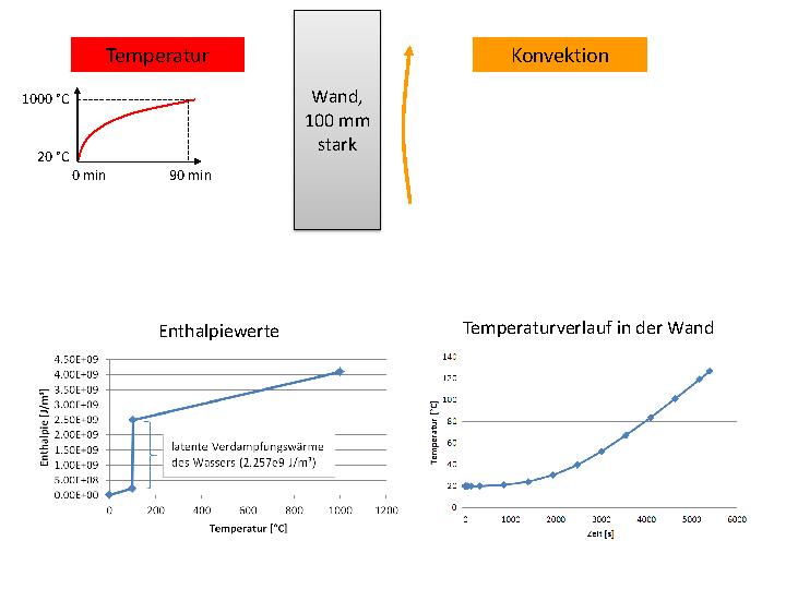

betonwand.pdf
Hallo Forum,
arbeite in ANSYS Mechanical an einer Brandsimulation an einer Betonwand: die Wand (100 mm stark) wird von der einen Seite mit einer steigenden Temperatur beaufschlagt, auf der kalten Seite ist eine Konvektionsrandbedingung (siehe betonwand.pdf oben).
Ziel ist, den Temperaturverlauf abzubilden, wobei die gebundene Feuchte auch modelliert werden soll. Das geschieht über folgenden Befehl:
MPTEMP, 1, 0, 99, 101, 1000
MPDATA, ENTH, MATID, 1, 0, 0.2277E9, 2.4847E9, 4.0975E9
Bei 99 bis 101 °C gibt es einen steilen Enthalpieanstieg, um die Verdampfungsenthalpie des Wassers zu berücksichtigen (siehe betonwand.pdf unten links). Erwartet habe ich ein Temperaturplateau in der Betonwand von 100 °C, so wie es in Messungen beobachtet wird. In der Simulation ist das leider nicht zu sehen... (siehe betonwand.pdf unten rechts)
Wo liegt mein Fehler?
Danke für alle Hilfe!
