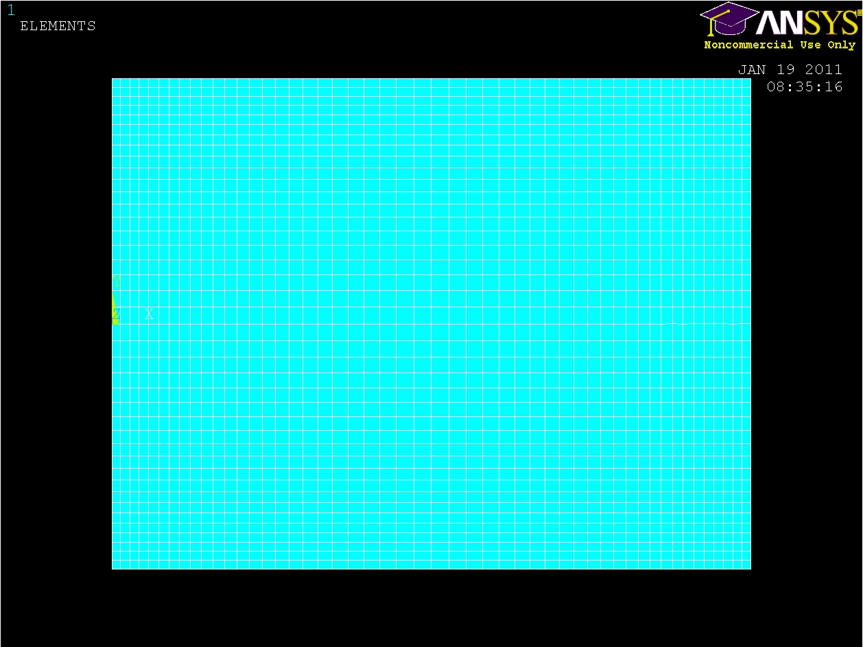

anbei Screenshots der von mir versuchten Simulation.
Das Mesh ist ein Tri mapped Mesh.
Symmetriebedingungen habe ich nicht definiert, das Rohr ist
mit seinen Maßen komplett dargestellt (alles Einheiten im SI-System).
Eine Sache vielleicht noch zur Klärung. Der Druck im Rohr wird durch ein
Pumpensystem auf 60 Pa gehalten, der Druck ist also Konstant, selbst wenn die Strömung
einfließt.

Guten Morgen zusammen,
vielen Dank für die Tipps. Ich habe jetzt 2 neue Rechnungen mit unterschiedlichen Referenzdrücken (1. 1 atm, 2. 60 Pa (Ergebnisse im nächsten Post) durchgeführt und jedes Mal ANSYS geschlossen und sämtliche Ergebnisfiles gelöscht.
Die Folgenden Bilder sind Screenshots der Simulation bei 1 atm (101350 Pa)
Bild 1 zeigt das Mesh.
Bild 2 zeigt die Loads, die ich der Geometrie übergebe (rot die Geschwindigkeiten, grün die Drücke, die ich im sich öffnenden Fenster ohne Eintrag lasse)
Bild 3 zeigt den sich ergebenden Vector Plot.
Hier meine Fragen dazu:
Reicht es, wenn ich dem Modell einen Referenzdruck übergebe (bei FLOTRAN SET UP-Flow Environment-Ref Conditions, und dann wie in Bild 2 die Drücke auf alle Wände ohne Eintrag setze, oder muss ich die Drücke noch anders definieren?
Hat jemand eine Erklärung dafür, warum die Vektoren in Bild 3 über die Geometrieberandungen hinausgehen (soll das so sein, oder ist das eine Fehleinstellung)?
Vielen Dank für den Beistand (beruhigt mich zu wissen, dass es Leute gibt, die Ahnung haben!).
