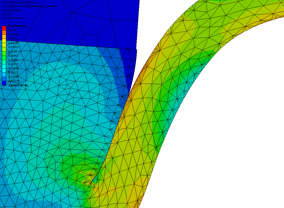

das Wichtigste vorweg: Dein Falt-Problem ist durchaus in den Griff zu bekommen. Ich habe mich in der letzten Zeit mit ähnlichen Berechnungsfällen beschäftigt und konnte diverse real auftretende Faltstellen recht zuverlässig reproduzieren.
Ich habe dir mal ein Bild einer erfolgreich durchgelaufenen Rechnung anghängt, bei dem du so ein Falten siehst.
Folgende Einstellungen haben sich bei mir hinsichtlich der Konvergenz bei Eigenkontakt positiv hervorgetan:
Die Angabe nach den '//' würde ich nur wählen, wenn es mit den "normalen" Einstellungen noch nicht klappen sollte.
1. Kontakteinstellungen
1.1 Kontaktbehandlung:                          Versatz hinzufügen, lineares Ansteigen (Effekte)
1.2 Kontaktsteifigkeit aktualisieren:          Bei jedem Iterationsschritt // Bei jedem Iterationsschritt (hochwertig)
1.3 Zeitschrittsteuerungen                        keine // Stoßzwangsbedingungen verwenden
1.4 Kontakfläche trimmen (Beta-Option)    Programmgesteuert // aus

Darauf achten, dass das Netz an der Oberfläche verglichen mit dem des Volumenkörpers nicht unverhältnismäßig fein ist --> schlechtes Aspektverhältnis. Hier ist mein Beispielbild eigentlich kein gutes Beispiel, hier ist die Elementqualität an der Kontaktfläche nicht ganz optimal.
Zur Vernetzung also lieber Verfeinerungen verwenden oder eine konkrete Netzgröße per Einflussbereich auf den Volumenkörper beziehen.
3. Art der Rechnung
Eine 2D-Rechnung ist im Knickfall einer 3D-Rechnung immer vorzuziehen. Beim Import einer 2D-Geometrie auf deren Dicke achten (unter den Geometrieeigenschaften), standardmäßig steht diese bei mir beim Import aus SolidWorks 2008 auf 1000 mmm, was viel zu viel ist und eine schlechte Konvergenz nach sich zieht. Die Dicke am besten so wählen, dass das Element-Seitenverhältnis zwischen der Kantenlänge auf der 2D-Ebene und der Dickenrichtung an der voraussichtlichen Knickstelle nicht größer als 1:10 ist.
