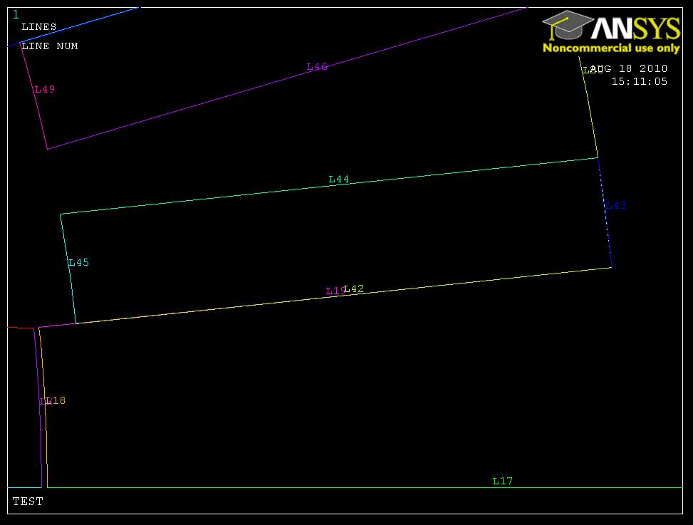

Ich arbeite seit kurzem mit Ansys 12.1 in APDL
ich habe aus Punkten Linien erzeugt (mit L und LARC) (siehe Bild)
ich will diese Linien zu Flächen Zusammenfassen
mit den Befehlen
LSEL,...
AL,ALL
klappt es, aber bei
AL,42,43,44,45
bekomme ich im Output-Window die meldung
unselected Line 42
könnt ihr mir sagen wo der fehler liegt?
und warum?
Vielen Dank

Test mit
aaa=lsel(42)
Wenn im Outputfenster aaa=0 erscheint, ist die Linie nicht selektiert, bei aaa=1 schon.
Hast Du vor dem AL,42,43,44,45 ein allsel eingegeben?
Gruß, A.

Hallo arnd
erstmal Danke
ja ich habe vorher:
LSEL,S,LINE,,36,39,1,0
al,ALL
eingegeben. Ist das der Fehler? Wie muß der Code aussehen wenn ich
al,42,43,44,45
nachher nutzen will?

Wenn Du vorher
al,ALL
eingegeben hast, sind nur die Linien 36 bis 39 selektiert. Deshalb ist auch die Linie 42 nicht selektiert. Offensichtlich ist die Anwendung von al auf nichtselektierte Linien nicht möglich. In der Hilfe steht dazu allerdings nichts. Probiere mal bitte, vor den nächsten al-Befehl ein allsel einzugeben.
Gruß, A.

wenn nich nachher statt
al,42,43,44,45
LSEL,S,LINE,,42,45,1,0
al, ALL
eingebe funktioniert es ohne probleme
mich würde nun interessieren wie ich nach einem lsel-Befehl
den befehl al,42,43,44,45
dennoch nutzen kann

Zum wiederholten Male:
Nach dem lsel ein allsel eingeben!
Gruß, A.

oh tut mir leid
da stand ich auf dem schlauch
danke
