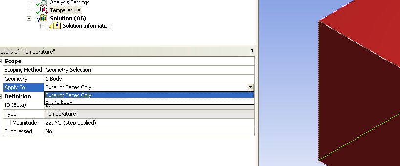

Ich bin auf Problem gestossen und komme nicht weiter. Ich möchte eine Transiente thermische Analyse machen und zwei verschiedene Starttemperaturen eingeben. Unter Anfangsbedingungen kann ich einen Anfangstemperaturwert (20°C) definieren. Jetzt möchte ich ein Bauteil in meiner Baugruppe mit einer Starttemperatur von 200°C definieren und sehen wie sich Wärme verteilt. Mittels "Temperatur" kann ich einem eine gewisse Wärme zuweisen, unter tabellarische Daten definiere ich zwei Schritte. Den ersten mach ich sehr kurz (0.001s) er soll 200°C und ab den zweite unterdrück ich die Temperatur.
Soweitsogut, in der Lösung definiert er aber nur meine Aussenflächen mit dieser Temperatur im inneren hat es 20°C und somit gibt es einen Austausch im Bauteil selbst. Wie kann zwei Temperaturen definieren?

Ich habe zwei Metallklötze. Der eine hat die selbe Temperatur wie die Umgebung. Eine zweiter wird direkt bei 200°C aus dem Ofen genommen, besitzt eine homogene Temperatur und wird auf den ersten gelegt. Strahlung und Konvektion hab ich definiert. Nun möchte ich die Verteilung der Wärme und den Abfluss simulieren.
Dummerweise besitzt mein Teil aus dem Ofen nur an der Oberfläche eine Temperatur von 200°C. Was mach ich falsch oder wie kann ich das definieren?

Kann es sein, dass Du im Detailfenster nur die Aussenflächen gewählt hast? (siehe Bild)

Wow, genau das such ich! Diese Auswahl hab ich bei mir aber nicht, was hast du den für den ne Version? Ich habe Version 11.

ich habe V12.1

Hab mir nun von der Schule V12.1 geholt und es scheint alles wunderbar zu funktionieren
