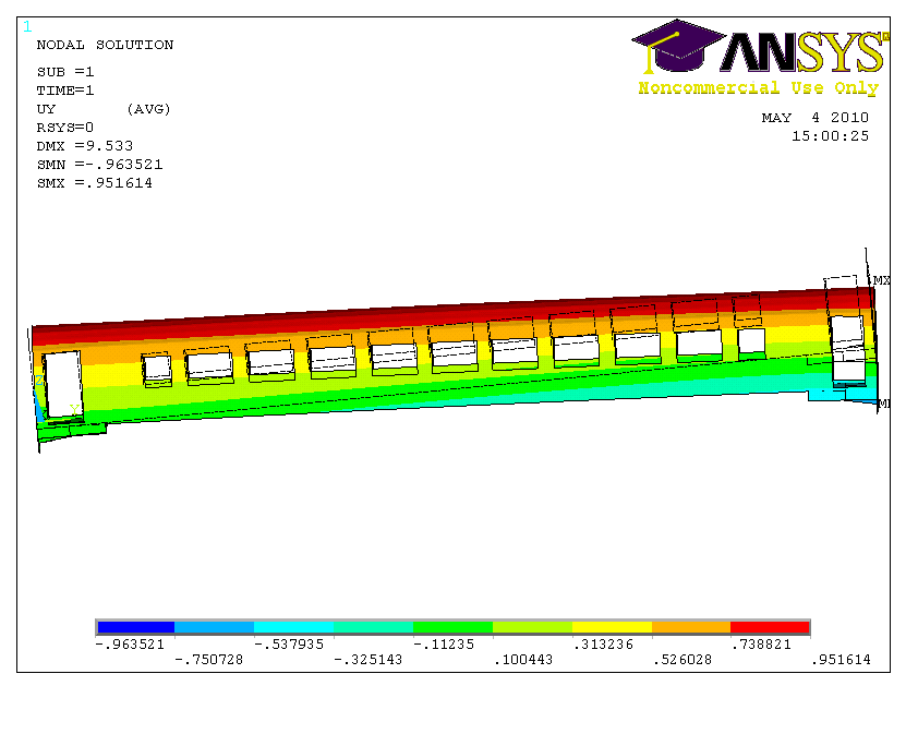

Ich könnte etwas Hilfe bezüglich der Einheiten der gezeigten Verschiebung gebrauchen.
Grundsätzlich sind alle Einheiten aus ISO gestzt, allerdings handelt es sich bei der gezeigten verschiebung um Werte in Längsrichtung - bei einer Gesamtlänge des Wagenkastens von 26m würde eine Angabe in Dezimetern wunderbar passen. Ebenso in z-Richtung (vertikal)
Lasse ich mir jedoch die Spannungen ausgeben, werden die Werte korrekt in N/m^2 angegeben...
Ist dieses Problem bekannt ?

Wenn konsistent alle Materialangaben und Lasten in einem System eingegeben wurden, sind auch die Ausgaben in diesem System. In diesem Fall beträgt die maximale Verschiebung in y-Rtg 0.95m (=95cm). Wenn Dir das als zuviel erscheint, nochmal die Einheiten der Belastung und der Materialkennwerte auf Konsistenz prüfen.
Gruß, A.
