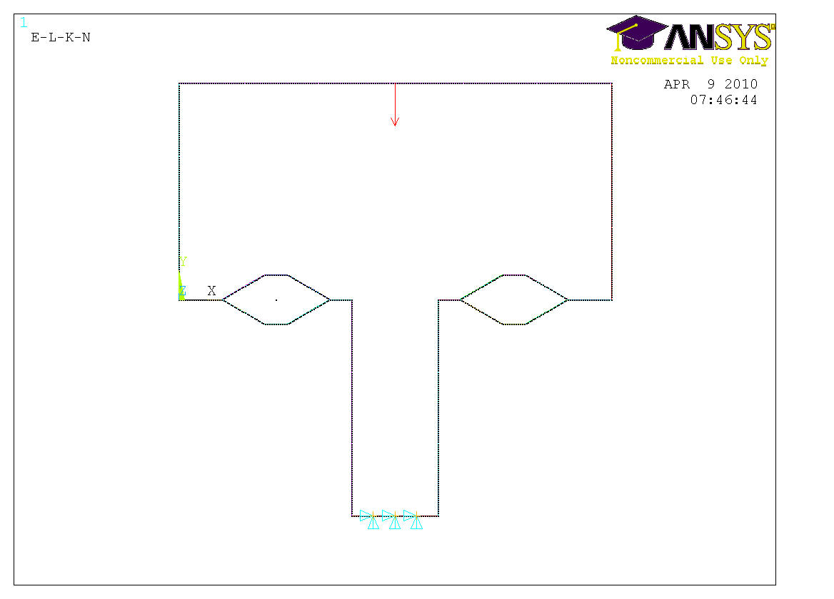

hallo leute
bei der Simulation des linienmodells (querschnicht eines Profiles) (siehe Anhang) bekomme ich die deformation nicht angezeigt.
ich habe ein verdacht dass bei der def. von real constant was schieft läuftm, aber ich bekomme es nicht hin das problem zu lösen.
könnte mir jemanden dabei helfen? es wäre echt sehr lieb.
mein APDL datei sieht so aus:

Rechne zuerst ein Problem nach, für das Du eine analytische Lösung kennst.
erstellt am: 10. Apr. 2010 19:35    Editieren oder löschen Sie diesen Beitrag!  <-- editieren / zitieren -->   Antwort mit Zitat in Fett Antwort mit kursivem Zitat    Unities abgeben: 1 Unity (wenig hilfreich, aber dennoch)2 Unities3 Unities4 Unities5 Unities6 Unities7 Unities8 Unities9 Unities10 Unities Nur für aboullel 10 Unities + Antwort hilfreich
aboullel2.txt
Ein bischen unübersichtlich, der Quelltext.
Aber so wie im Anhang geht es.
Viel Erfolg wünscht
Wolfgang Schätzing

Danke Wolfgang für deine Hilfe.
LG
