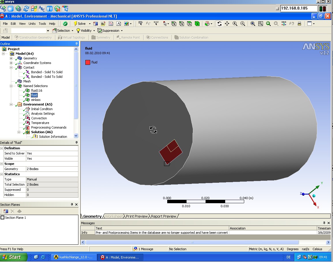

ich habe folgendes Problem.
Ich muss eine Fluid-Kühlung simulieren und dafür muss ich erst die Kühlkanäle füllen und dann eine mittellinie in die Kühlkanal erzeugen. Dafür muss ich den Kühlkanal teilen in 1/4 und 3/4 (Siehe Anhang Beispiel). Die Kühlkanäle kann ich in der Design Modeler mit der Befehl "Tools--> Fill--> Extraction Type by cavity (wetted Faces selektieren) und dann "generate" füllen. Ich muss jetzt dieses generierte Kühlschlange irgendwie in 1/4 und 3/4 teilen und dadurch auch eine Mittellinie erzeugen. Weiss jemand wie könnte so was in Design Modeler gemacht werden?
Für jeder Hilfe würde ich sehr dankbar sein.

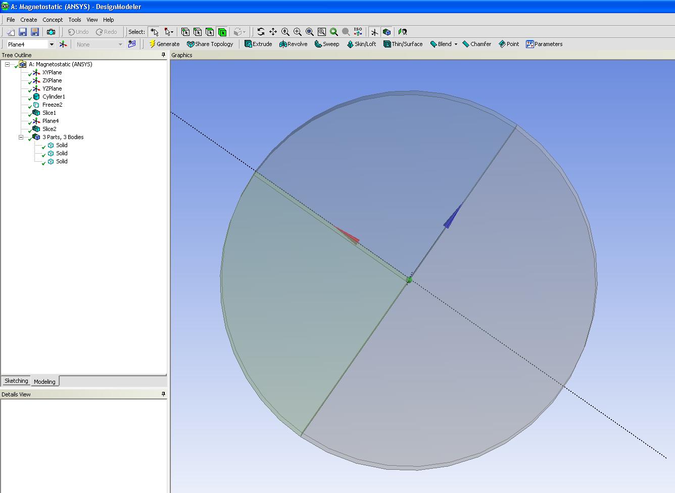

das ist relativ einfach. Falls dein Koordinatensystem nicht im Mittelpunkt deines Zylinders liegt, musst du dir zwei neue Schnittebenen definieren. Danach über Tools -> Freeze alle Körper frieren. Nun kannst du über Create -> Slice -> Slice by Plane deine Schnittebene auswählen und deinen Körper schneiden.
Danach kannst du die nicht benötigten Körper im DM einfach unterdrücken.

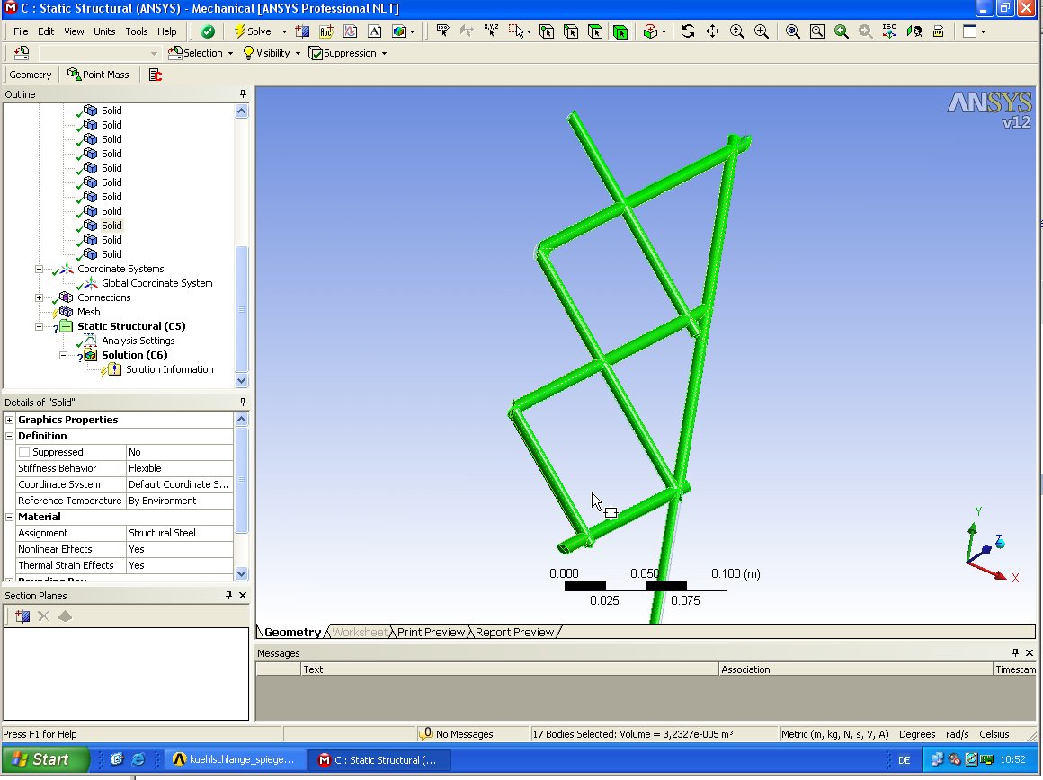

Hallo und vielen Dank für die schnelle Antwort,
also so einfach ist es nicht da es nicht um eine simplen Zylinder handelt sondern und eine komplizierte Kühlkanäle System  (Siehe Anhang). Das kann man nicht mit ein Plan schneiden.

Genau, diese einzelne Kühlkanäle muss ich als Fluid 116 Elemente definieren und dafür muss ich die Mittellinie von diesen Kühlschlangen als "Edges" davon erzeugen. Ob das Sinn macht genau in 1/4 und 3/4 zu teilen, weiss ich nicht genau, aber es muss eben eine Linie von "Edges" als Fluid 116 Element definiert werden und das muss genau die Mitte von Kühlkanal sein. Der Kühlnala selber muss auch als Einlassfläche definiert werden. Die Einlass selber muss als Knoten definiert werden und das muss genau in einen Mittelpunkt vom Einlassrohr. (Siehe Beispiel von der ersten Bilder).

Du müsstes dir nun für jeden Kühlkanal zwei Ebenen zum schneiden definieren. Diese können ja auch gedreht und verschoben werden. Wie bereits gesagt muss davor alles gefroren werden. Dann kannst du die einzelnen Kühlkanäle mit einem Slice teilen. Wichtig beim Slice ist, dass du bei "Slice Targets" nicht "All Objects" sondern "Selected Bodies" auswählst.
Ich hab dies gerade selbst auch im DM getestet. Siehe Screenshot im Anhang.

Ich habe versucht das zu tun und habe folgende Probleme.
1. Wie kann ich die Schneid-Ebene genau in der mitte der Rohr (Also Rohrachse) positionieren. Gibt es ein Befehl dazu?
2. Das ganze Rohrsystem ist nur ein Body, d.h ich kann nur das Ganze wählen. Da das System nicht symetrisch ist, schneide ich dann auch nicht richtig. Kann man nur einzelne Flächen schneiden oder kann man ein Solid body "zerteilen"?

ok, zu 1):
nein, nicht das ich wüsste. Eine Möglichkeit ist, die Außenfläche eines Rohres anzuwählen, dann eine neue Ebene erstellen und mit Transform -> Offset die Ebene um den Radius in die Mitte des Rohrs verschieben. Habe dies gerade an einem einfach Zylinder getestet. Da hat diese Vorgehensweise funktioniert.
zu 2):
ja, genauso wie auch die Rohre geschnitten werden. Einfrieren, Ebene definieren und Slice erzeugen.

vielen Dank für die Hilfe. Die sache mit der Mitte der Rohr zu finden hat auch funktioniert.
Was ich aber festgestellt habe, mann kann den Befehl "Fill" nicht 2 mal auf ein Solid verwenden. Ich wollte die Netzsystem auf zwei solid erstellen. der zweite Fill gab Fehler und wurde nicht gemacht. So habe ich nur eine hälfte gefüllt, damit beim Slice keine Schneidung der Rohre auf die andere hälfte stattfindet.
So jetz habe ich ungefähr 11 Slice erzeugt und habe das Problem dass das ganze solids nochmal symetrisch erzeugt werden sollte. Kann mann eine Kopie von mehrere Solids machen als gespiegelt oder symetrisch mit eine Ebene?
Anbei ist auch ein Screeshot von der Ergebnisse. Vergleich mit der ersten Screenshot um zu sehen was ich meine.

ja, spiegelen etc. geht über Create -> Body Operation
