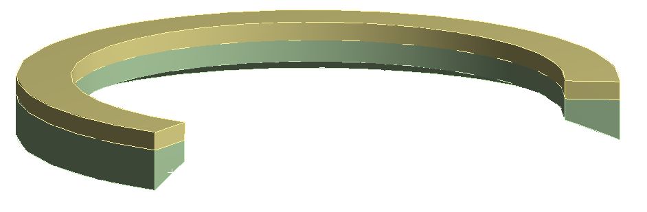

ich versuche den Körper auf dem Bild schön gleichmäßig und einfach mit sweppen zu vernetzen. Dieser Auschnitt aus einem geschlossenen Kreis sollte doch ohne Probleme zu sweepen sein. WB 11 zeigt mit den Körper auch als sweepbar an. Aber es klappt nicht. Nicht einmal eine Hexaeder-Vernetzung ist möglich.
Hat vielleicht einer von euch nen Tip, woran das liegen könnte und wie ich mein Ziel erreichen kann? Das ist zum Haareraufen wenn man schon an einfachen Geometrien scheitert.
Oder hat auch schon jemand die Erfahrung gemacht das vermeindlich einfache Geometrien aus irgendeinem Grund nicht zu sweepen sind?

Guten Morgen,
hab mir dein Bild angesehen... das Problem ist zu 99,9% folgendes,
du hast auf der äußeren Ringfläche, aus welchem Grund auch immer,
eine weitere Kante liegen!!! Das heisst das dein Körper von mehr
als 4 "umlaufenden" Flächen begrenzt wird und damit mit
Hexaeder/ Sweep so nicht vernetzt werden kann...
Lösung wäre:
Einfach da wo die Ringfläche außen die Kante aufweist einen Schnitt
im DesignModeler durch den Körper zu machen, die beiden Teile im DM
dann zu einer Baugruppe zusammen zu fassen und dann in die Simulation
zu gehen... dann sollte dein Körper zwar aus zwei Solids bestehen die
aber zusammenhängend vernetzt sind! Hoffe ich konnte mich halbwegs
verständlich ausdrücken ... versuchs einfach mal!

Eventuell reicht es auch schon Quelle und Ziel manuell anzugeben, falls du das noch nicht probiert haben solltest.

Danke ersteinmal für eure Antworten,
leider bin ich nicht weitergekommen. Hab den Körper an der Kante getrennt, wie im Bild zu sehen. Dann habe ich einfach probiert den einfacheren Körper zu vernetzen. Und wieder kann er den Körper nicht sweepen obwohl er als sweepbar angezeigt wird - nur ein Tetraedernetz.
Ich habe auch probiert die zusätzliche Kante, die auf der außeren Ringfläche ist, zu beseitigen indem ich die beiden Flächen mit "Virtueller Topologie" verbinde. Bekommt WB auch nicht hin. Die Fehlermeldung ist auf dem letzten Bild zu sehen. Das Ursprungsteil wurd übrigens aus dem CAD als .sat ins den Desigmodeler eingelesen.

Darf ich leider nicht hochladen, wegend der angrenzenden nicht dargestellten Geometrie.
Aber ich habe noch was herausgefunden. Der dargestllte Ring ist ein Ausschnitt aus einer komplizierten Geometrie. Wenn ich diese komplizierte Geometrie im Designmodeler unterdrücke, kann ich den Ring sweepen. Wenn ich dieser erst in der Simulation unterdrücke, kann man den Ring nicht sweepen, häää. Ich werd mich jetzt mit dem Tetraedernetz zufriedengeben, da lohn der Arbeitsaufwand nicht.
Vielen Dank für Mithilfe.

dann hat Du die Teile vermutlich im DM in einem Teil zusammengefaßt.
Wenn Du dieses Teil auflöst und die Teile per geklebtem Kontakt verbindest kannst Du das Teil sweepen.
Beim Übertragen vom DM zu DS werden an den Verbindungsflächen neue Flächen erzeugt, das führt dann zum nicht sweepbaren Körper

ich vermute auch, dass du die Körper zu einem Part verbunden hast. Bisher hast du leider immer nur von diesem einen Körper gesprochen und nicht, dass noch mehr Körper vorhanden sind. Wenn du den Part im DM aufgelöst hast, sollte ein Sweep möglich sein.

ja die sind zu einer Bauteilgruppe verbunden. Aber das ist nicht das Problem, da man Teilbereiche auch sweepen kann wenn der Rest der Bautteilgruppe nicht sweepbar ist. Ich hab jetzt das Problem gefunden.
Der CAD-Import war als Sat-File. Nochmal importiert im Step-Format und schon gabs keine Probleme mehr. So einfach kanns gehen. Ich hätt ja schon früher ein anderes Format ausprobiert, aber die x64-Version unterstützt ja nicht so viele CAD-Formate.
