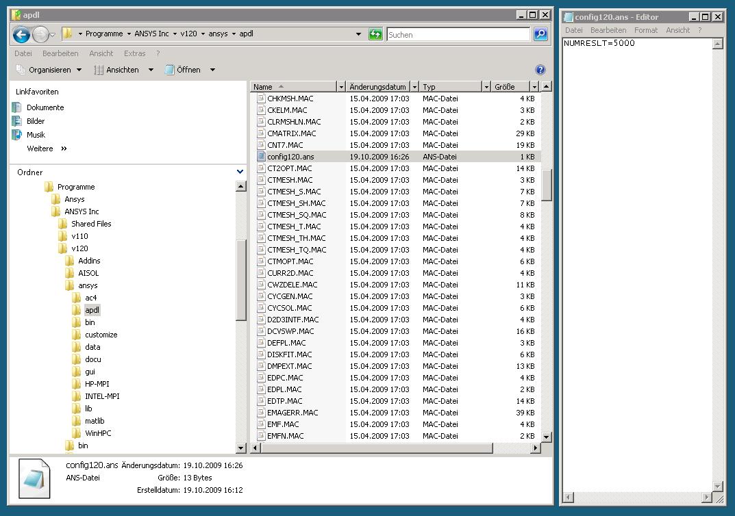

Hallo Zusammen,
ich habe diesen Befehl /config,nres,100000 in workbench eingegeben (Einfügen--> Befehle), war aber ohne Wirkung!! Denn er soll vor /prep7 sein!! wie kann ich das machen?

in der Workbench ist dazu eine separate Konfigurationsdatei vorgesehen. Dazu in der Hilfe das Stichwort "config110.ans" für die Workbench V11 oder "config120.ans" für die Workbench V12 eingeben.
Die Konfigurationsdatei wird an verschiedenen Stellen im System gesucht. Wenn keine Datei vorliegt, werden Standardwerte benutzt.
Ich habe mir eine allgemeine Konfigurationsdatei geschrieben und diese in "C:\Program Files\ANSYS Inc\v120\ansys\apdl" abgelegt.
Um die Anzahl an maximalen Resultsets zu definieren einfach die Zeile

NUMRESLT=1000
eingeben.

Simulmi: Das hat irgendwie nicht geklappt!
Ich habe mir den Befehl "NUMRESLT=4000" in einer extra Editor-File gespeichert und "C:\Program Files\ANSYS Inc\v120\ansys\apdl" abgelegt, hat aber nix genutzt und mich die Hilfe nicht weiter gebracht hat!

ich gehe mal davon aus, dass der angegebene Pfad bei dir bereits existiert hat und nicht extra angelegt wurde. Bei der Erstellung der Datei muss auf die Dateiendung geachtet werden. Bei Windows wird oftmals bei bekannten Dateitypen die Endung ausgeblendet. Dann heißt die Datei "config120.ans.txt" und nicht "config120.ans",
Wichtig ist noch, dass die Workbench komplett geschlossen und neu gestartet wird.

Hallo Simulmi,
danke für die Antwort, habe versucht und hat es leider nicht geklappt, aber die Sache ist jetzt erledigt! Würde aber trotzdem gerne wissen, wie man sowas machen kann!

komisch, müsste eigentlich ohne Probleme funktionieren. Ich habe dir in den Anhang nochmals einen Screenshot von meiner Verzeichnisstruktur mit dem Dateiinhalt gemacht.
In der V12-Hilfe findest du eine weitere ausführliche Erklärung, auch über weitere Parameter und Einstellungen, in Kapitel 21.4. Using the Configuration File
