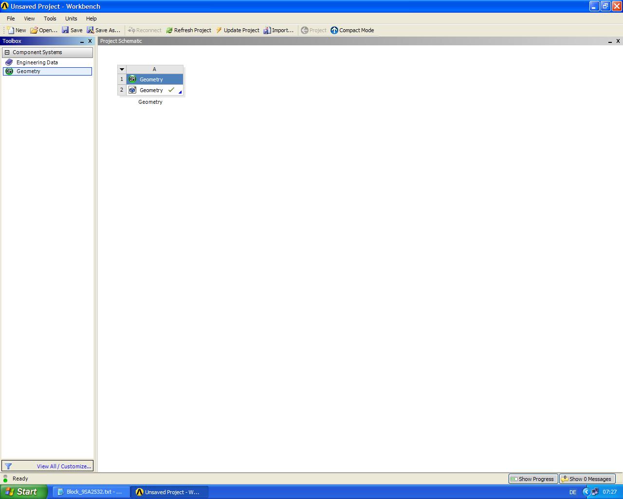

crusti
Sehen Sie sich das Profil von crusti an!   Senden Sie eine Private Message an crusti  Schreiben Sie einen Gästebucheintrag für crusti
Beiträge: 78
Registriert: 27.10.2009
Solid Works 2010 Premium SP 2.1
Windows XP 2003 x64 SP 2
3 GHz, 4 GB RAM
erstellt am: 03. Dez. 2009 10:02    Editieren oder löschen Sie diesen Beitrag!  <-- editieren / zitieren -->   Antwort mit Zitat in Fett Antwort mit kursivem Zitat    Unities abgeben: 1 Unity (wenig hilfreich, aber dennoch)2 Unities3 Unities4 Unities5 Unities6 Unities7 Unities8 Unities9 Unities10 Unities
Wir haben beides (Workbench+Classic Version) arbeiten aber nur mit der Classic Version!
Laut deinem super Link sollte es ja über Workbench gehen *thx!!!!!
Haben einfach mal das Workbench12 geöffnet und über Import eine .step geöffnet. (Resultat siehe Anhang)
Da unser Statiker diesen Weg .step-Dateien zu öffnen nicht kennt, brauch ich noch mal eure Hilfe!
Wie sollen wir weiter vorgehen???
Wir sehen das Modell ja noch nicht! Wenn wir es wenigstens als saubere Flächen geladen bekommen, dann könnten wir es zum Classic übergeben und einen neues Volumen erzeugen!
[Diese Nachricht wurde von crusti am 04. Dez. 2009 editiert.]

erstellt am: 04. Dez. 2009 08:54    Editieren oder löschen Sie diesen Beitrag!  <-- editieren / zitieren -->   Antwort mit Zitat in Fett Antwort mit kursivem Zitat    Unities abgeben: 1 Unity (wenig hilfreich, aber dennoch)2 Unities3 Unities4 Unities5 Unities6 Unities7 Unities8 Unities9 Unities10 Unities Nur für crusti 10 Unities + Antwort hilfreich
einfach Doppelklick auf Zeile 2 "Geometry". Danach öffnet sich der DesignModeler der Workbench. Damit ihr das Bauteil sehen könnt, zuerst noch in der Menüleiste ein "Generate" ausführen. Danach sollte das importierte Bauteil sichtbar sein.
Um mit dieser Geometrie von der Workbench nach Classic zu kommen, einfach Rechts-Klick auf Geometry -> Transfer Date To New -> Mechanical APDL. Nun wird ein weiterer Projektreiter in der Übersicht erstellt. Jetzt einfach mit einem Rechts-Klick (Achtung: Kein Doppelklick) auf Analysis -> Edit in Mechanical APDL...
Gruß simulmi

erstellt am: 07. Dez. 2009 07:15    Editieren oder löschen Sie diesen Beitrag!  <-- editieren / zitieren -->   Antwort mit Zitat in Fett Antwort mit kursivem Zitat    Unities abgeben: 1 Unity (wenig hilfreich, aber dennoch)2 Unities3 Unities4 Unities5 Unities6 Unities7 Unities8 Unities9 Unities10 Unities
Hallo Simulmi !
Danke für die ausführliche Antwort!!!
Angeklickt haben wir die Geometry Zelle wie verrückt... Wir haben zwar Classic und Workbench, aber für den Design Modeller im Workbench haben wir leider keine Lizenz!!! Somit klappt die Importgeschichte mit Step wohl leider doch nicht!
Trotzdem danke!!!

Guten Morgen,
...aber für den Design Modeller im Workbench haben wir leider keine Lizenz!!!
Gibt es das...? Ich dachte der DesignModeler wäre immer dabei?!
Gruß simulmi
Matthias Ulmer
Institut für Feinwerktechnik
Universität Stuttgart
crusti
Beiträge: 78
3 GHz, 4 GB RAM
erstellt am: 07. Dez. 2009 08:53    Editieren oder löschen Sie diesen Beitrag!  <-- editieren / zitieren -->   Antwort mit Zitat in Fett Antwort mit kursivem Zitat    Unities abgeben: 1 Unity (wenig hilfreich, aber dennoch)2 Unities3 Unities4 Unities5 Unities6 Unities7 Unities8 Unities9 Unities10 Unities
Naja, bei uns kann man klicken wie man will...es passiert nichts! Weiß nicht wie unser Statiker drauf kommt das wir die Lizenz nicht haben. Denke mal er hat den Design M. gestartet und dann stand da das wir keine Lizenz haben. Oder er hat in den Unterlagen nachgeschaut...
Weiß nur das wir keine dynamischen Sachen rechnen können und was ich so beim suchen als Laie aufgeschnappt habe ist Workbench ja mehr für die dynamischen Berechnungen !?
Auf dem Desktop haben wir ein Workbench Symbol, arbeiten aber immer mit Classic... Vielleicht wird Workbench ja immer mit installiert und wir haben für das komplette Workbench keine Lizenz... zu viele Mutmaßungen *sorry!
Es war jedenfalls ein Versuch!!!

Es gibt Lizenzen bei denen der DM micht dabei ist. Importieren kannst du aber die Iges und andere Formate, du kannst nur nicht die Geometrie bearbeiten. Wenn du den Import gemacht hast mußt die Simulation starten und dann kannst du in der Workbench vernetzen und wenn du willst danach in Classic übertragen mit einer .dat Datei. Mit der Maus auf Geometrie --> rechte Taste --> Simulation
Nein, die Workbench ist für alle Rechnungen geeignet.
Vielleicht wirdWorkbench ja immer mit installiert und wir haben für das komplette Workbench keine Lizenz
Ja, die Workbench wird immer mit installiert. Bei der Lizenz wird aber nicht zwischen Classic und Workbench unterschieden!
