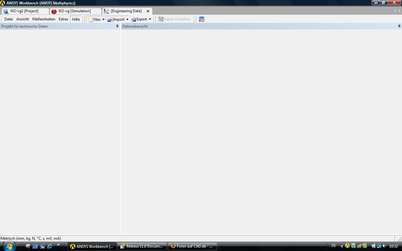

Guten Tag,
folgendes Problem ist im ANSYS Workbench aufgetretten. Beim Klicken auf Technische Daten öffnet sich zwar Engineering Data Interface, aber unter Projekt für technische Daten und Datenübersicht ist nichts zu sehen, s. Bild. Ich dachte, das Problem liegt an der fehlenden Materialdatenbank. Unter Import habe ich versucht, die Materialdaten zu importieren. Aber leider nach dem Import besteht weiterhin dasselbe Problem. Verwendet wird ANSYS Workbench 11.0
Kann mir bitte jemand helfen?
Ich danke Ihnen im Voraus für Ihre Hilfe.

Hast Du Workbench vollständig installiert?
Mir fällt nur ein Workbench noochmals zu installieren.

Hallo Defer,
ich hatte mal ein ähnliches Problem mit dem DesignExplorer. Der DesignExplorer hat sich geöffnet aber keine Daten angezeigt. Damals war die Fehlerursache eine Einstellung der "Regions- und Sprachoptionen" in der Systemsteuerung.
Da Ansys die amerikanische Art von Punkt und Komma erwartet muss das dort entsprechend eingestellt sein. Nach dieser Umstellung hat mein DesignExplorer wieder funktioniert, bzw. mir etwas angezeigt.

Ich denke schon, dass Workbench vollständig installiert ist. Zumal ich das ganze neu installiert habe! Bis auf das vorherige Problem besteht kein weiteres Problem. Die Materialdatenbank ist vorhanden und man kann ein oder anderes Material in der Simulation wählen. ANSYS berechnet mit den Kenntwerten von dem in Datenbank gewählten Werkstoff. Da nichts unter Engineering Data zu sehen ist, kann man keine Änderung wie z.B. die Wöhlerlinie vornehmen.

Das habe ich auch ausprobiert und leider hat sich nichts geändert.

Falls wieder mal jemand über das Problem stolpert:
Wenn man in der Workbench die Technischen Daten (oder Engineering Data) anwählt, dann unter dem Menü-Punkt "Ansicht" die Ansichten nacheinander aktivieren. Bei mir war die Editierung wieder möglich, nachdem ich die "Toolbox-Anpassung" auf aktiv gestellt habe.
