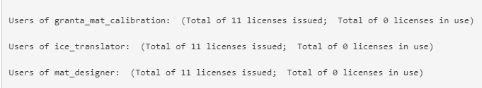

Hallo Joerg,
vielen Dank für deine Antwort.
Ich habe gehofft, dass wir ebenfalls das Modul lizenziert haben, jedoch musste ich feststellen, dass es ich es nicht öffnen kann, daher muss ich mir eine eigene erstellen. Siehe Screenshot.
Ich würde mich über eine Vorlage freuen, worauf ich aufbauen könnte.
MfG. P.S.

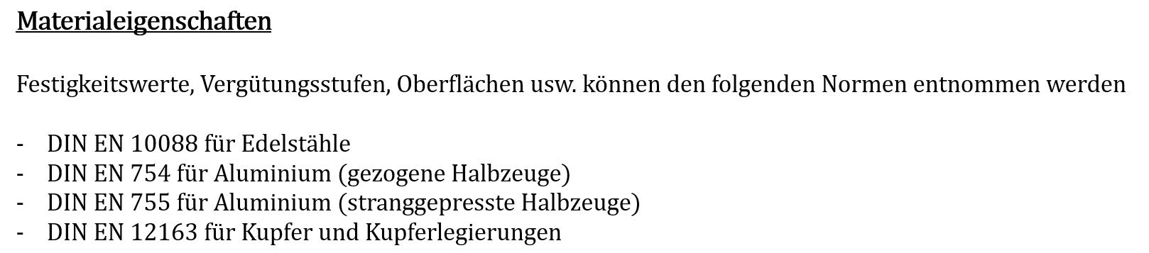

Servus,
in den angehängten Normen sind praktisch alle gängigen Materialen mit ihren chemischen und mechanischen Eigenschaften über einen breiten Temperaturbereich aufgeführt. Da ist alles dabei um sich eine NL-Datenbank zu erstellen. Die Werte sich ehr am konservativen Ende angesiedelt.
Zusätzlich ist https://www.matweb.com/ eine ganz gute "Übersicht".
MfG Wolfen
