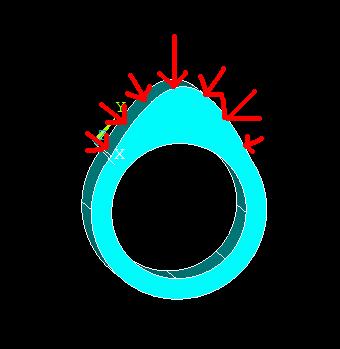

Servus,
ich möchte auf die Nocken meiner Nockenwelle eine sich in Abhängigkeit des Drehwinkels veränderliche Kraft (in Stärke sowie Richtung) aufbringen. (Siehe Bild). Die Kraft selbst wird beschrieben durch eine aus mehreren Punkten gebildeten kurve welche ich in einem File gespeichert habe. Wie kann ich das nun am einfachsten anstellen? Ich möchte anmerken, dass ich ein absoluter Anfänger bin was Ansys angeht!

Da es sich um eine Flächenpressung handelt sollte diese auch als Pressung modelliert werden. Die Funktion der Pressung über dem Winkel wird einfach als Table in Ansys abgelegt. (Dies wird sehr einfach in FEM für Praktiker Buch2 BSP2 erklärt)
nun bringt man die Last per SFE oder SF als Table drauf. Fertig.
