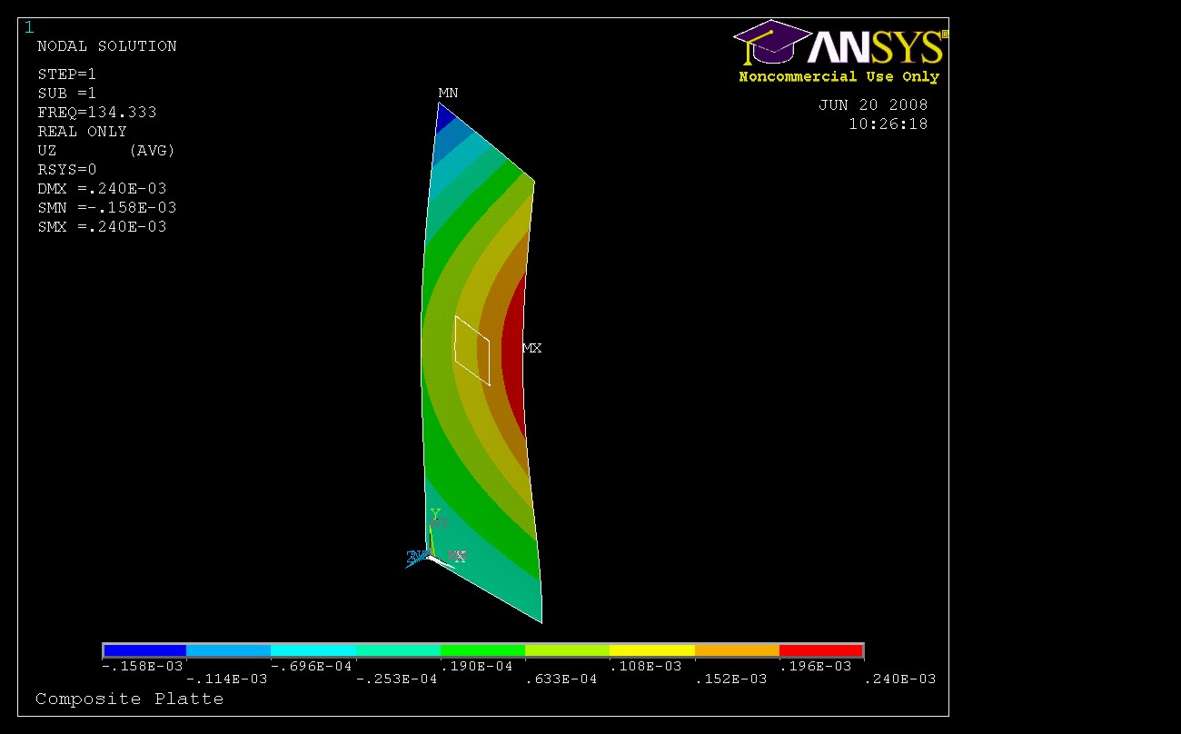

Hallo zusammen!
Ich würde mich freuen über Hilfe bzgl. einer Harmonischen Analyse einer Compositeplatte, die mittels einer Piezokeramik und eines Shunt-Circuits gedämpft werden soll.
Konkret habe ich eine Platte modelliert, die mit Shells gemeshed ist und eine daraufliegende Piezokeramik, die mit Solids gemeshed ist. Die Verbindung habe ich durch mergen der Knoten im Kontaktbereich hergestellt.

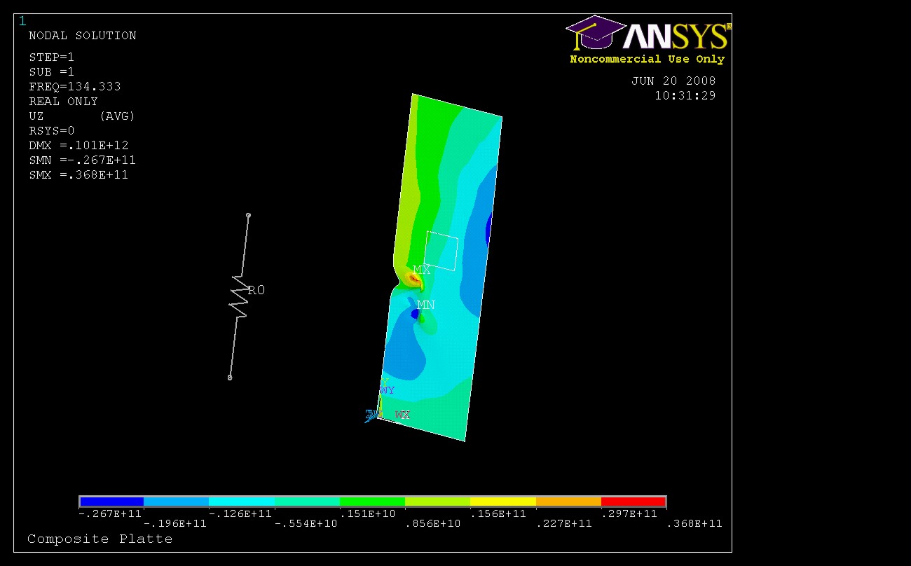

Die Harmonische Analyse ergibt realistische Verformungen, wenn ich den Widerstand nicht simuliere. Solbald ich ihn berücksichtige bekomme ich sehr grosse Verformungen.
Hat jemand eine Idee woran das liegen könnte? Ich bastle schon lange daran rum und würde mich sehr über Hilfe freuen!
Anbei ist der ADPL-Code und 2 Bilder für die Ergebnisse mit und ohne Widerstand.

habe das Problem mittlerweile gelöst:
Der Fehler lag bei der Definition der Piezoelektrischen Matrix.
Dort waren die Werte viel zu klein, weswegen viel zu hohe Spannungen
an der Ober- und Unterseite der Keramik anlagen.
Piezoelektrische e-Matrix mit 1e10 multiplizieren und dann funktioniert es.
