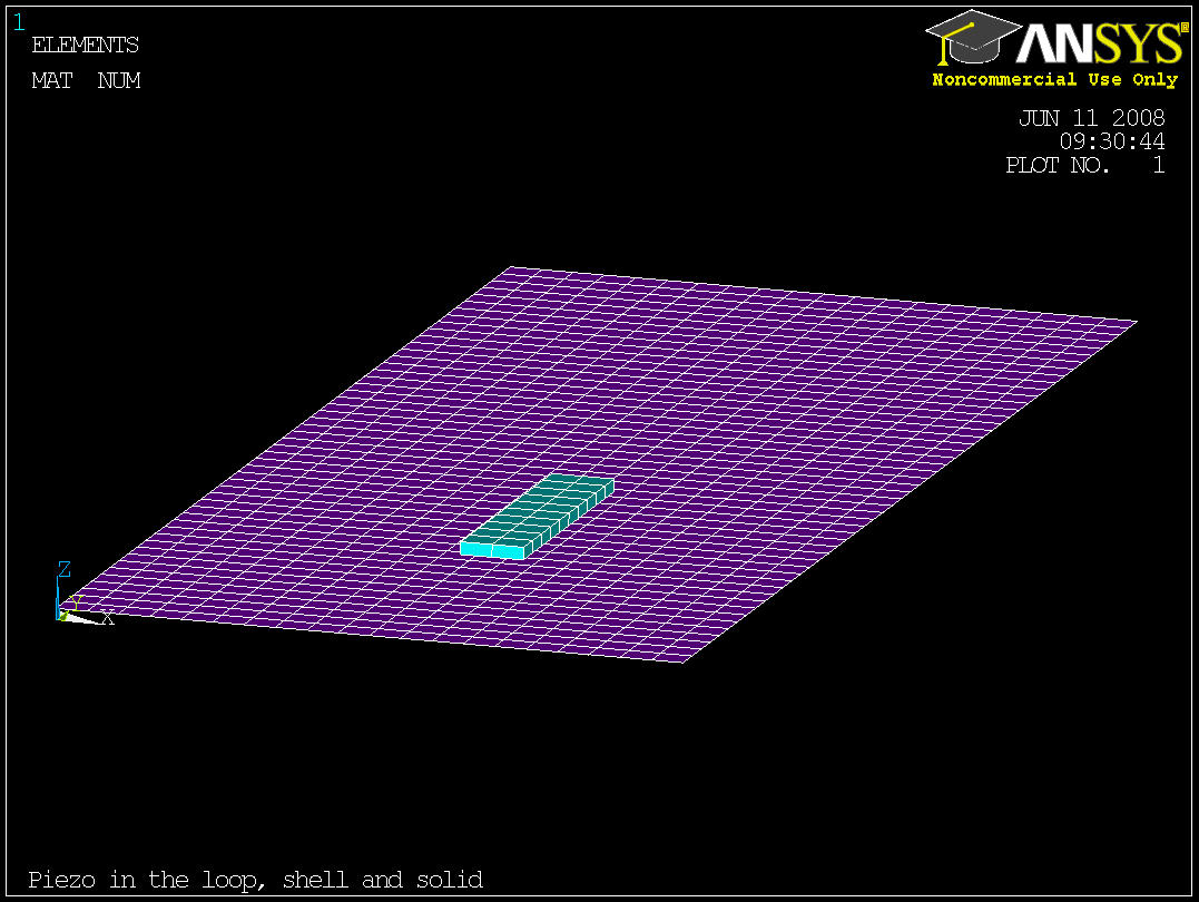

ich möchte gerne eine Aluminiumplatte simulieren, die an einem Ende fest eingespannt ist und am anderen Ende durch eine harmonische Erregung beaufschlagt wird (harmonic analysis). Um die Vibrationsdämpfung zu evaluieren, ist ein Piezomodul auf die Platte geklebt. Die Knoten auf Ober- bzw. Unterseite des Piezo-Solids (Solid5) werden mit CP zusammengefassst und mit einem Widerstand (Circuitelement) verbunden.
Das ganze funktioniert hervorragend, wenn ich alles mit Solids modelliere. Jetzt möchte ich die Aluminiumplatte aber gerne mit Shell63 vernetzen, um numerischen Aufwand zu sparen.
Um das quaderförmige Piezo-Solid mit den Shellelementen zu verbinden, habe ich verschiedene Möglichkeiten ausprobiert: CE,Rigid Beams... hat leider alles nicht funktioniert (unrealistische Ergebnisse).
Kann man das ganze mit Contact-Elementen lösen? Kann man diese in einer Harmonischen Analyse verwenden?
Grüsse
Florian
