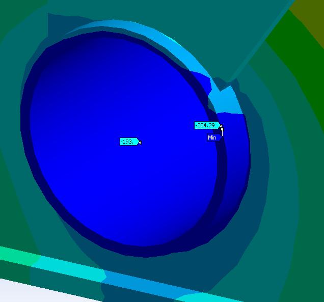

Hallo Ansys-User,
ich habe bei einem Modell eine mechanisch-thermische Analyse durchgeführt. In diesem Modell kommen einfache Rohre vor (D=60mm), dessen Rohrinnenseite mit einer konstanten Temperatur von -193 °C beaufschlagt werden.
Nach der Berechnung zeigt aber der grafische Temperaturverlauf des Modells, daß sich an einer Stelle eine noch niedrigere Temperatur von -204°C eingestellt hat, was theoretisch und physikalisch eigentlich unmöglich ist.
(Es wird hierbei nur reine Wärmeleitung betrachtet, keine Konvektion oder Strahlung)
Hat jemand dazu eine Idee?

Ich vermute, dass es sich um eine transiente Rechnung handelt, bei der es geometrische und zeitliche Schrittweiten gibt. Diese beiden, vor allem ihr Verhältnis zueinander sollten mal geändert werden.

Hallo wosch,
richtig, es handelt sich hier um eine transiente-thermisch-mech. Analyse. Ich arbeite aber mit Workbench, gebe hier ein Zeitfenster vor und kann beobachten, wie sich die Temperaturverteilung durch Wärmeleitung entwickelt. Dabei übernimmt Workbench die Schrittweitensteuerung. Was du mit "geometrischen Schritten" meinst, ist mir nicht klar. Jedenfalls muß diese Phänomen mit der Vernetzung zu tun haben, denn nachdem ich ein Submodell mit feinerem Netz erzeugt habe, verschwindet der Wert -209°C und die tiefste Temperatur liegt nun korrekt bei -193°C!

Unter geometrischer Schrittweite verstehe ich die Elementgröße/Netzdichte.
