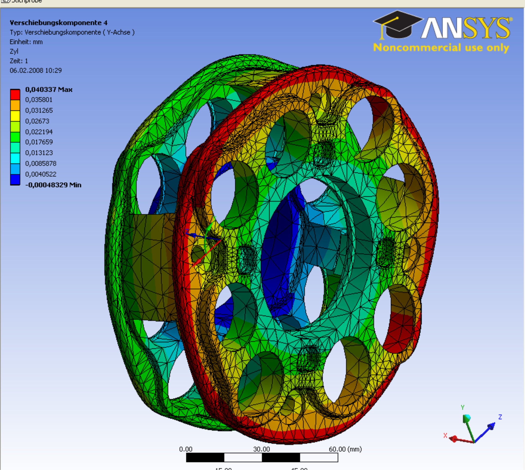

Im Rahmen meiner Diplomarbeit habe ich ein Getriebe konstruiert, welches mit Hilfe der Ansys Workbench bezüglich gewisser Verformung überprüft werden soll.
Zum Beispiel habe ich diesen 2-teiligen Steg gebaut, welcher auf die Verkippung der Planeten untersucht werden soll. Dazu sind in den am Umfang verteilten Bohrungen Nadellager für die Planeten vorgesehen. Die Lagerkräfte sind analytisch hergeleitet und in der Workbench mit Bolzenlasten abgebildet. Durch die Lasteinleitung verformt sich der Steg wie im Bild dargestellt. Nun möchte ich die Verkippung der Bohrung und die Verdrehung zu geüberliegenden im Verformten Zustand ermitteln.
Nur leider ist es mir ein gänzliches Rätsel wie ich diese Information aus dem Modell mit der Workbench herausbekommen. Ist es mit der WB möglich Positionen von einzelnen Knoten auszulesen? oder kann ich gar ein KOZ definieren das sich mit der Bohrung bewegt um die Verdrehung der einzelnen Achsen auszulesen? Ich bin für jeglich Lösungsvorschläge offen.

ja danke. Leider ergibt das einfach nur ne lange Liste mit Knoten, und ich weiß nicht welche den wohin gehören bzw. wie aus diesen dann die Verkippung der Achsen berechnen kann. gibt es da vielleicht auch ne Funktion in der WB selbst wo man z.B. eine Achse definieren kann und dann die Verdrehung im Deformierten Fall betrachten kann? oder wie kann ich die einzelnen Knoten in der WB dann zuordnen?

Hallo ich bin inzwischen schon weiter gekommen. Durch die Position der Knoten kann ich meine Kenngrößen einfach errechnen. Aber Leider kann ich immer noch nicht die Knotennummer einem bestimmten Knoten in meinem vernetzten Bauteil zuordnen. Das muss doch irgendwie möglich sein. Wie bei einem Ergebnis mit nem Stichprobentool wo man halt dann die Knotennummer bekommt oder auch mit nem Classicbefehl der für eine gewählte Fläche die Knotennummer ausgibt.

also über EXTRAS -> ANSYS Eingabedatei schreiben... ,sind die Koordinaten aller Knoten aufgelistet UND es ist für jedes Element aufgelistet aus welchen knoten es besteht.
Über die Möglichkeit bei den einzelnen Ergebnissen im Strukturbaum z.B Gesamtverformung, rechte Maustaste auf Gesamtverformung -> Export. Es wird ein Excel File geschrieben wo die Knotennummer und jeweils das entsprechende Ergebnis JE KNOTEN aufgelistet.

ja soweit ist mir das auch alles klar. Ich will aus der Verfomung die Abweichung der Bohrungsmittelpunkte errechnen (Siehe Bild ganz oben). Durch das Verdrehen des Stegs sind die nicht mehr genau passend. Da sich dadurch das Tragbild der Verzahnung ändert will ich diese dementsprechend korrigieren.
Leider ist der Bohrungsmittelpunkt selbst kein Knoten im Vernetzten Modell. Sondern jede Bohrung hat ein eigenes Koordinatensystem auf seinen Bohrungsmittelpunkt definiert. Ich hab vor mir die Veränderung dieses Mittelpunktes anhand von Drei verformten Knotenpunkten zu errechnen. Dazu brauch ich aber drei an der Kante liegende Knoten, welche im Netzmodell ja ersichtlich sind. Aber ich weiß natürlich nicht deren genau Koordinaten und Verformungen weil ich aus der Liste mit 60000 Knoten nicht weiß welche den diese drei Knoten sind. Ich würde halt einfach nur gerne einem im Bild festgelegten Knoten genau bestimmen können. Dieser hat ja eine Nummer, nur welche?

tja wer suchet der findet. Habe die Funktion im FE-Modell gefunden.
