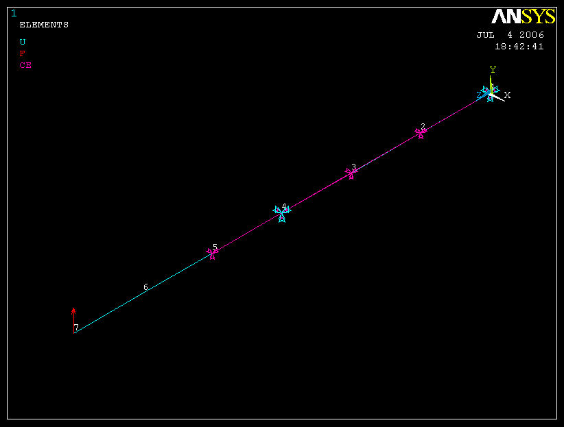

Nach reichlichem Experimentieren, komme ich leider zu keinem Ergebnis. Im Moment konvergiert die Berechnung nicht. Denke aber, daß CERIG für mein Vorhaben am besten geeignet ist.
- Elemente 1-6 sind als Beam188 durch Knoten 1-7 definiert.
- Knoten 1 und 4 translatorisch komplett gefesselt.
- druch Knoten 7 Krafteinwirkung
- Mittels NSEL,S,,,1,5 Knoten selektiert
- CERIG,4,ALL,ALL (Knoten 4 Master, Rest Slave, komplette Übertragung jeglicher Kraft und Auslenkung erwünscht)
- SOLVE => konvergiert nicht.
Eigentlich hätte ich erwartet, daß Knoten 6 und 7 etwas ausgelenkt werden und sonst nichts geschieht. Dies war auch so gewünscht
Aber warum hier nichts geht, verstehe ich nicht. Liegt es an der falschen Anwendung von CERIG? Wie würde sie richtig aussehen?
Vielen Dank.
Steffen
PS:
Ich ziele auf die Simulation des minimalen Kippens von Lagern ab. Die Fesselung an Knoten 1 soll im nächsten Schritt durch ein zylindrisches Kontaktelement mit ein paar 100stel Spiel ersetzt werden.

[update 17:19Uhr] war davon ausgegangen das hier eine flaechige 3D oder 2D Verbindung mit Kontrollknoten gefragt ist. Aber hier geht's um etwas anderes: kann man Ziel/Zweck Modell/Analyse besser beschreiben um gezielten Hinweis zu geben.
Welche Randbedingung soll konkret mit massefreiem biegesteifen Element realisiert werden: um's massefrei zu versteifen reicht ein weiterer Balken in der gleicher Position mit nahe null MP,DENS ggf schon aus. Am besten gleich Model anhaengen.
