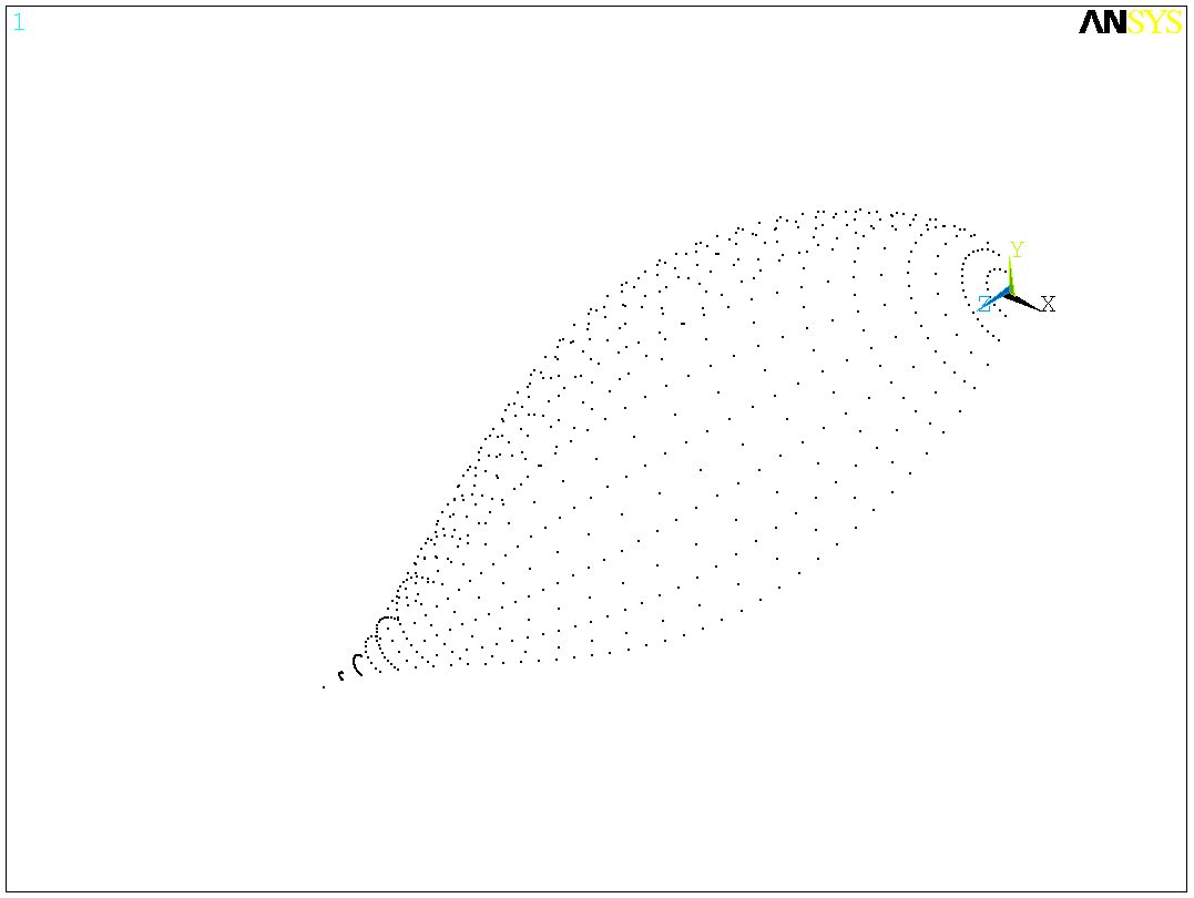

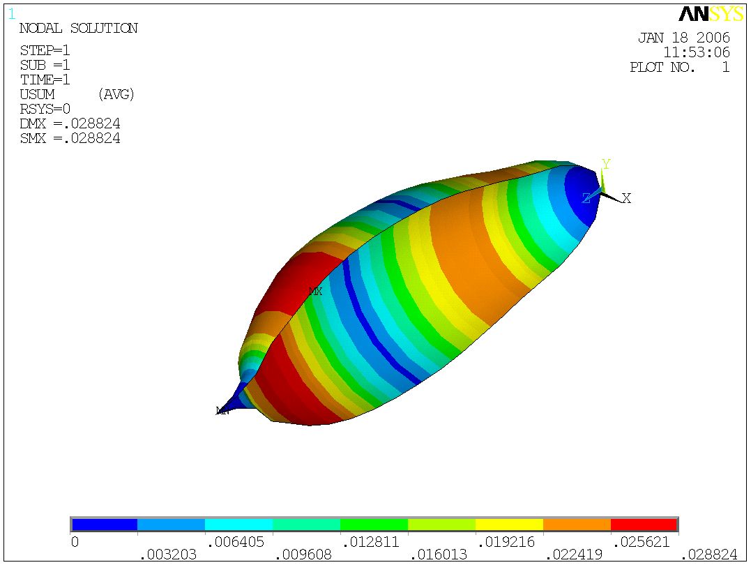

Ich möchte von meinen Berechnungsergebnissen png-Bilder rausschreiben lassen. Dies funktioniert mit der GUI einwandfrei:

Wenn ich das Ganze im Batch-Modus ablaufen lasse, bekomme ich nur eine Punktewolke (ich glaube, er plottet nur die nodes ohne Ergebnis).
Kann mir da jemand helfen?

Hallo Ansys Freunde,
leider bin ich derzeit auf das identische Problem gestoßen. Habe bislang ratlos recherchiert und nichts dazu gefunden. Hat wirklich keiner eine Idee?

was auf jedem Fall hilft, ist die Outputdatei des Batch-Prozesses (bspw. jobname.out). Vielleicht kannst du entweder die Datei hier verlinken oder nur die entsprechenden Zeilen rauskopieren und hier posten.

Vielleicht hift nach dem
/show,close ! ein
/device,vector,0.e+00
