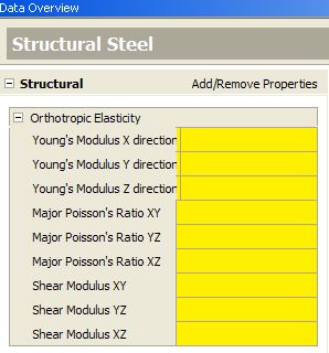

Hallo, ist es irgendwie möglich im Designspace mit CFK oder anderen Composites zu arbeiten?
Im Ideas gibt man dazu einfach die Kennwerte an, also z.B. E-Modul in 90° Richtung und E-Modul in 0°Richtung...
Im Designspace habe ich dazu nichts gefunden?

orthotropes Materialverhalten sollte auch im DesingSpace möglich sein (ich arbeite mit ANSYS Mechanical).
Unter V11 in den "Engeneering Datas" siehe Bild
Achim

zur Klarstellung: In DesignSpace können homogene isotrope Werkstoffe abgebildet werden. Damit ist eine Faserorientierung nicht zu berücksichtigen. Man muss also irgendwie mitteln, linearisieren und stark vereinfachen.
Kunststoffmaterialien stehen in der von uns gelieferten Materialdatenbank praktisch nicht zur Verfügung, weil die Bandbreite an Eigenschaften von zu vielen Faktoren abhängt, um sie mit einer einzigen Zahl (z. B. E-Modul) sauber zu beschreiben.
Es ist daher empfehlenswert, mal unter www.campusplastics.com  einen Werkstoff seiner Wahl anzuwählen, die Spannungs-Dehnungs-Kurven anzuschauen und SELBST einmal aus den von den Umgebungsbedingungen abhängigen Spannungs-Dehnungs-Kurven einen E-Modul abzuleiten und diesen mit dem auf dem Datenblatt zu vergleichen. Überraschungen sind hier nicht ausgeschlossen!
Wenn man das reale Verhalten abbilden möchte, dann kann man das in weitergehenden ANSYS-VErsionen tun. Entweder in Form von nichtlinearen Materialverhalten für kurzfaserverstärkten Composites durch Kopplung von Spritzgießsimulation und ANSYS oder bei langfaserverstärkten Composites durch einen geschichteten Aufbau mit einer speziell dafür ausgerichteten Funktionalität, die den Lagenaufbau effizient definieren lässt und auch die besondere Versagensbewertung geschichteter Composites unterstützt.
Dass es notwendig ist, die Faserorientierung mitzunehmen haben wir kürzlich in einer vergleichenden Analyse mit kurzfaserverstärktem Kunststoff festgestellt: Je nach Faserorientierung gabe es einen Unterschied um Faktor 3 in den Ergebnissen. Das zeigt, dass man das anisotrope Verhalten berücksichtigen sollte.

hätte vielleicht dazuschreiben sollen, dass ich keine Erfahrung mit CFK habe.
Aber zum Abschätzen des Verhaltens verwende ich auch bei kurzfaserverstärkten Kunstoffen den Sekantenmodul. Hatte gedacht, dass es sich bei der Fragestellung um so eine Berechnung handelt und habe bei der Antwort auch nur auf die Möglichkeit der orthotropen Materialdefinition hingewiesen. Hr. Gebhardt, vielen Dank für`s Eingreifen, ansonsten wäre wohl bei Hans123 was schiefgelaufen.
