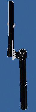

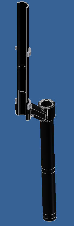

Ich möchte in Ansys Design Space ein symmetrisches Modell nur "halb" berechnen. Es handelt sich um ein Oberteil einer Fahrradgabel (siehe angehängtes Bild). Durch die Symmetrie verläuft auch der Presssitz zwischen Steuerrohr und Krone.
Ist dies möglich? Wie gehe ich vor?

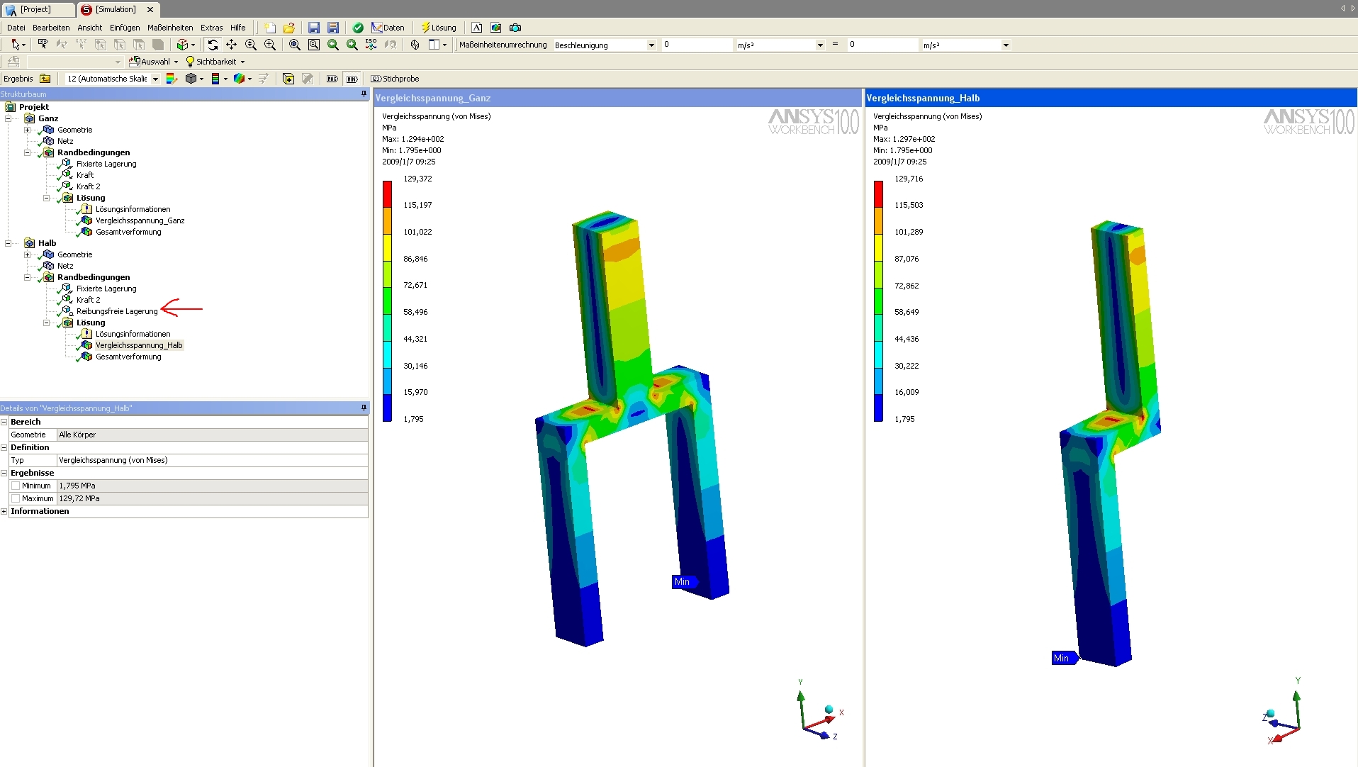

"Rau" kenn ich nur unter den Kontakttypen. Unter Randbedingungen findest du die reibungsbehaftete Lagerung.
Vgl Bild.
Gruß Tutti.
P.S.: Ich weiß aber nicht genau wie sich eine Baugruppe mit Kontakten verhält. Hier würde ich erst das Vollmodell lösen,dann das Halbmodell und die Ergebnisse vergleichen.

es muss heißen reibungsfrei Lagern, das heißt alle Knoten in der Symmetrieebene die Schnittfläche in normaler Richtung fixieren. Reibungsbehaftete Lagerung wäre ein Kontakt und das ist keine Symmetrierandbedingung!
Im Bild von Tutti ist es richtig mit "Reibungsfreier Lagerung" bezeichnet.
Allerdings wurde das Modell in Workbench erstellt.
Er hat sich wohl verschrieben.
Eventuell muss die Schnittfläche selektiert (markiert) werden, damit die Randbedingung "Symmetrie" aktiv wird.

boarder81: du musst die Geometrie in deinem CAD-System Schneiden, und kannst dann die Schnittflächen "Reibungsfrei" lagern.
Und wie auch schon gesagt worden ist: Geometrie und Randbedingungen sollten symetrisch sein, sonst hast du falsche ergebnisse.
