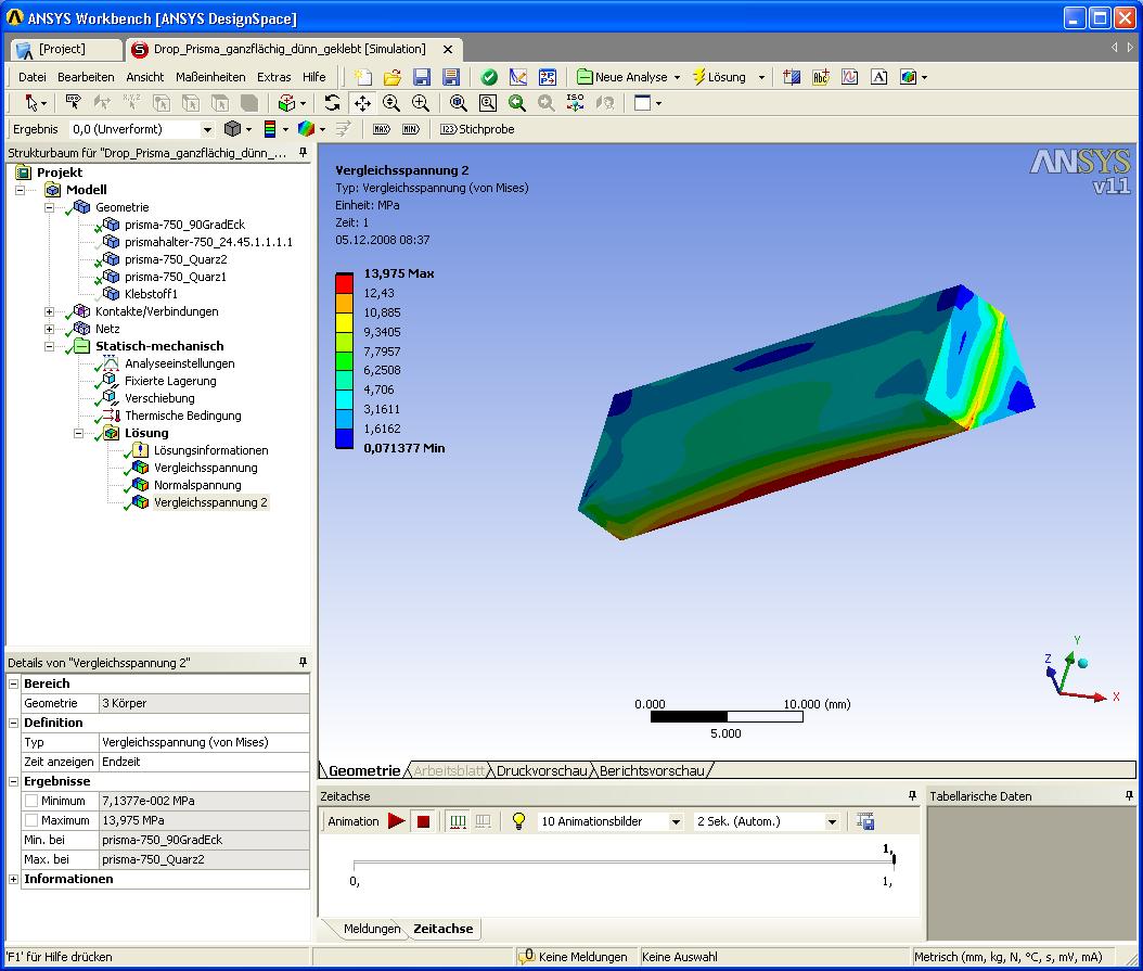

Ich lasse mir in der Lösung einer Statisch-Mechanischen Analyse die Vergleichsspannung ausgeben. Nun blende ich von 5 Körpern nur die 2 ein die mich interessieren und will deren maximale Vergleichsspannung angezeigt haben. Wie geht das?
Die Legende zeigt mir immer ein Maximum an, welches bei mir aber an einem ausgeblendeten Körper ist und mich nicht interessiert.
Vielen Dank für Eure Hilfe
Chris

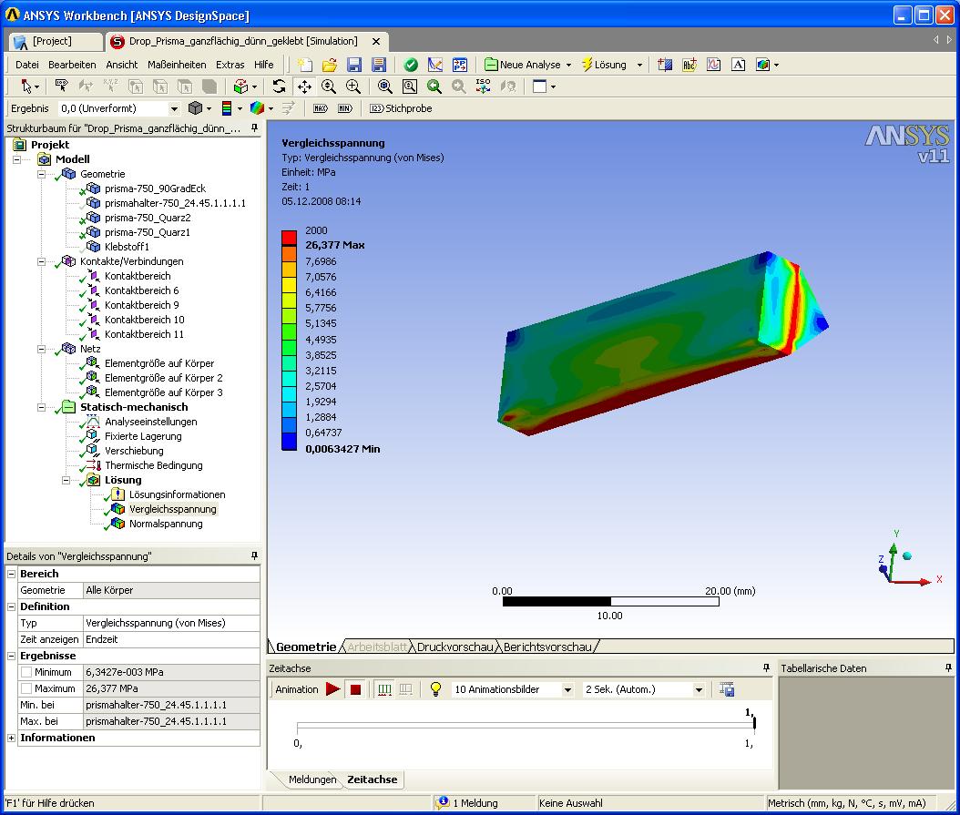

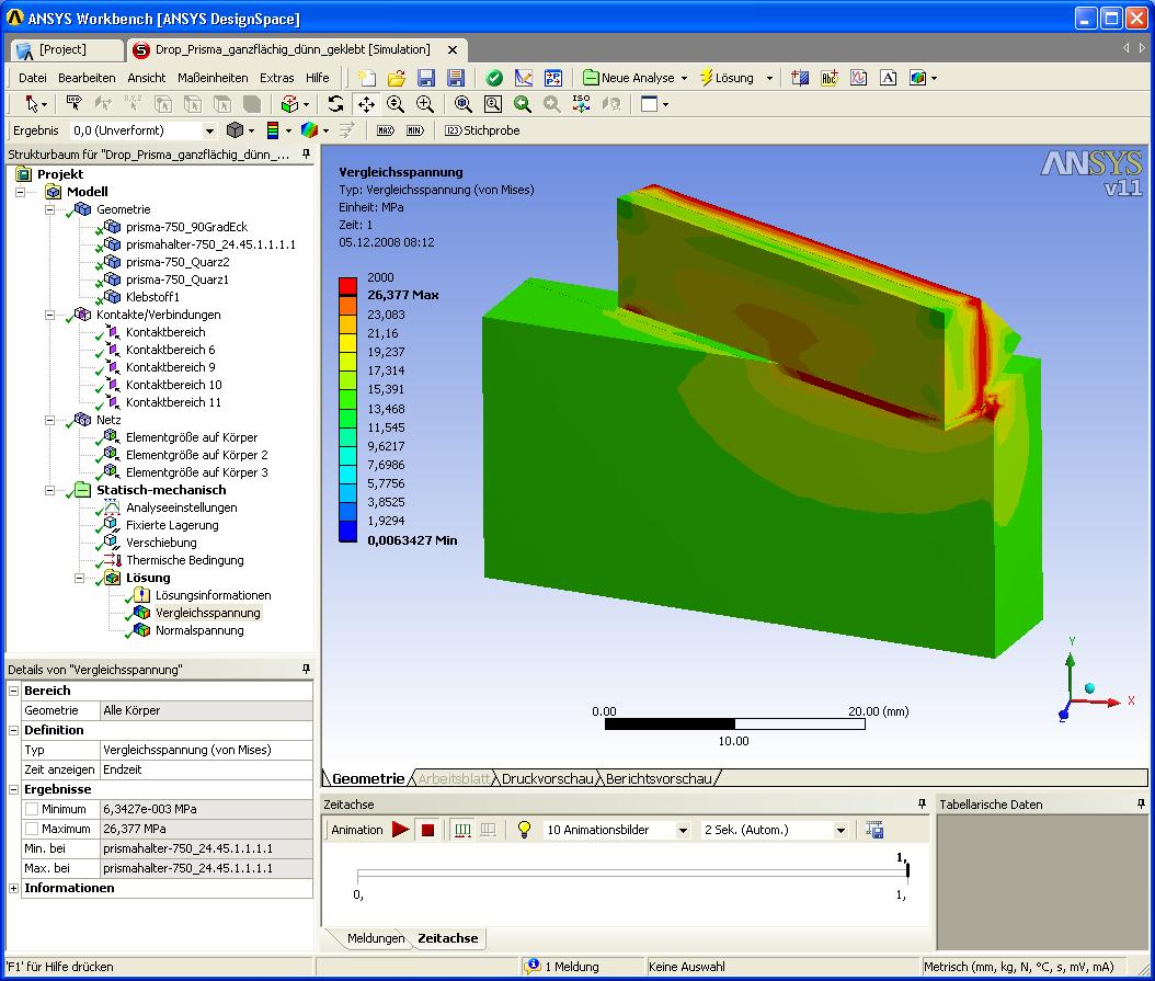

Meinst Du mit "Körper selektieren" alle anderen Körper vor der Berechnung unterdrücken?
Aber dann habe ich doch keine Wechselwirkungen zwischen allen Körpern mehr, oder verstehe ich da was falsch
Habe Da mal zwei Bilder angehängt.
Beim zweiten Bild, bei dem nur noch die 3 Glasprimen gezeigt sind hätte ich gerne eine Angabe wie an diesen 3 Teilen die maximale Vergleichspannung ist und wo das Maximum ist. Wenn möglich mit angepasster Legende.

Habe jetzt eine Vergleichsspannung2 eingefügt, ber der kann ich jetzt auch die Körper selektieren.
Supi, vielen Dank für die Hilfe.
