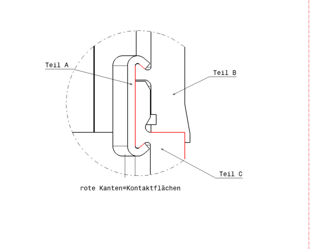

ich habe mal eine Frage zu den Kontaktbedingungen für die angehängte Grafik:
ich möchte die Verformungen (evtl. Abhebung) von Teil B und C untersuchen. Es verbindet die Spange A die Teile B und C miteinander.Deren Kontaktflächen habe ich als "Verbund" definiert (obwohl das ja auch nicht ganz ok ist, aber als vereinfachung).Welchen Kontakt definiere ich an der Verbindung von B nach C (eigentlich sind es doch 2 Verbindungen). Ich habe es mit "Reibungsfrei" versucht, dabei kommt der Rechner aber durch den nichtlinearen Kontakt ewig zu keinem Ergebnis.
für hilfreiche Tips wäre ich sehr dankbar.

nichtlineare Kontakte erlauben die detaillierte Beschreibung was beim Abheben passiert, erfordern aber auch detaillierte Kenntnisse der Eigenschaften.
Generelle Empfehlung (gilt nicht immer, aber oft):
- Kontaktsteifigkeit aktualisieren auf ein
- "Versatz hinzufügen" umstellen auf "auf Berühren anpassen"
- Darauf achten, dass keine Teile FREI BEWEGLICH sind '(das ist immer wieder das Kernproblem bei schlechter Konvergenz; alle 6 Freiheitsgrade für jedes Teil durchgehen, evtl. Lagerbedingungen ergänzen)
In diesem speziellen Fall würde ich die
"Körpergruppierung" auf "aus" schalten (Kontaktorder Detailfenster), d. h. je Bauteilpaar wird mehr als ein Kontakt erzeugt (nämlich pro Flächenpaar ein separater Kontakt)
Was heisst "ewig" rechnen? Wieviele Iterationen sind ewig?
Datei solve.out hier posten!

Vielen Dank für die Tips.
Ich habe bis jetzt die Netzverfeinerung entfernt und "Kontaktsteifigkeiten aktualisieren" auf ein gestellt. Das führte schon zu einer Konvergenz nach 4-5 Iterationen. Vorher gab es auch nach 20 keine Konvergenz.
Die restlichen Tips werde ich noch probieren und sehen, wie sich das Modell verhält.
