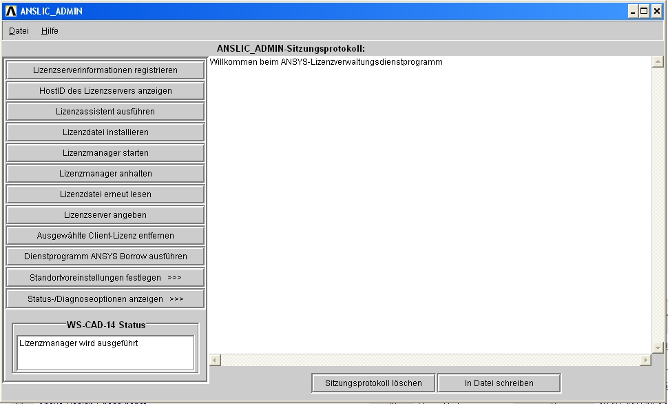

Ich habe es jetzt auch mit der Definition der Umgebungsvariable ANSYSLMD_LICENSE_FILE probiert und sie auf eine falsche (weil leere) license.dat in einem lokalen Verzeichnis zeigen lassen.
Über das ANSLIC_ADMIN Tool kann man sich den Status der Umgebungsvariablen anzeigen lassen, dort war die ANSYSLMD_LICENSE_FILE Variable dann auch korrekt definiert. Jedoch habe ich das gleiche Problem wie Lorenz, denn DesignSpace ignoriert diesen Parameter einfach und startet noch immer mit Lizenz, obwohl er laut Hilfedatei allen anderen Lizenzinformationen übergeordnet ist.
Eine funktioniernde Lösung ist das Verschieben der ansyslmd.ini in ein anderes Verzeichnis. Dann wird der in dieser Datei definierte Lizenzserver nicht gefunden und DS startet ohne Lizenz. Allerdings wäre es toll, wenn es eine einfachere Lösung gäbe...

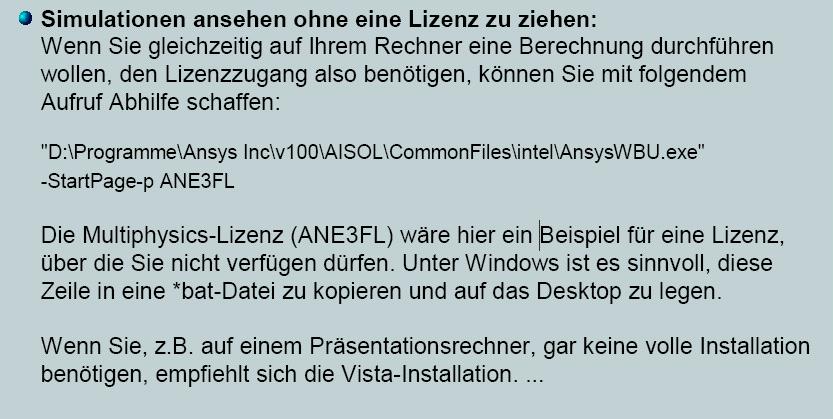

Es gibt auch eine Beschreibung zum Thema in einem CADFEM Newsletter (12/2005) - siehe Anhang.
Gleich vorweg: Das geht auch nicht ...

Hallo Thomas,
du wirst es kaum glauben, aber bei mir funktioniert deine Lösung! Ich habe einfach -p ANE3FL an die bisherige Verknüpfung ...\DesignSpace.exe -StartPage angehängt und noch ein Leerzeichen zwischen "StartPage" und "-p" ergänzt (fehlt in deinem Bild). Und schon heißt es "Unable to checkout 'ANSYS Multiphysics' license ..." und ich kann im Read-Only Modus starten.
Das "richtige" DesignSpace mit Lizenz funktioniert weiterhin einwandfrei, da dessen Verknüpfung nicht angetastet wurde.
Ich hoffe, du bekommst es bei dir auch noch korrekt hin.
