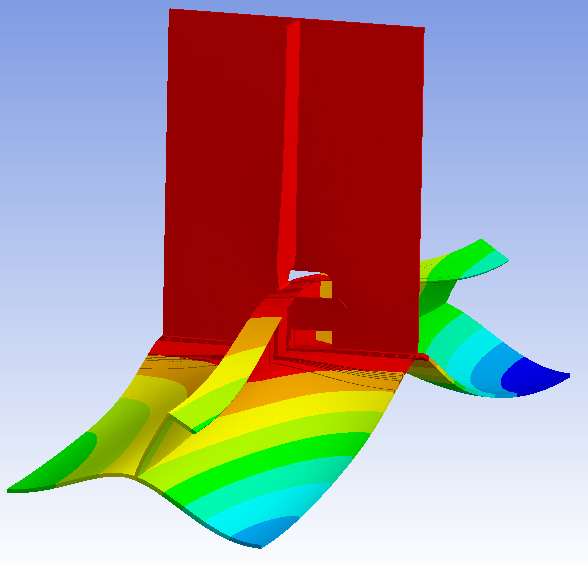

ich möchte die Seiten einer Platte miteinander koppeln.
Das Modell stellt einen Ausschnitt aus einem Plattenfeld dar. Die Verschiebungen an den Rändern der Platte müssen miteinander gekoppelt werden, damit sie gleich sind. Bei Classic gab es doch ein cp-Command. Wie läuft das Workbench?

in DesignSpace geht das nicht, in den erweiterten ANSYS-Lizenzen schon.
Flächen mit Namen versehen, z. B. "seite1" und "seite2".
Dann einen Command-Block einfügen.
Innerhalb des Command-Blocks CP-Kommando verwenden.
seite1 und seite2 sind als Knotenkomponenten verfügbar.
