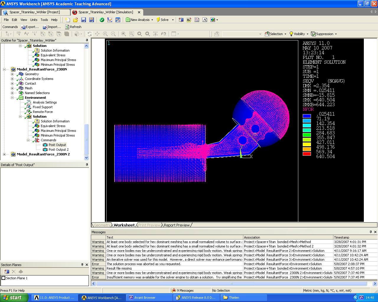

erstellt am: 10. Mai. 2007 14:58    Editieren oder löschen Sie diesen Beitrag!  <-- editieren / zitieren -->   Antwort mit Zitat in Fett Antwort mit kursivem Zitat    Unities abgeben: 1 Unity (wenig hilfreich, aber dennoch)2 Unities3 Unities4 Unities5 Unities6 Unities7 Unities8 Unities9 Unities10 Unities
Der Command zeigt mir aber nur die vektoriellen Kräfte an den Knoten.
- siehe Bild -
Nun möchte ich mir aber z.B. die resultierenden Zug- bzw. Druckspannungen in einem ausgewählten Querschnitt berechnen lassen bzw. tabellarisch etc. ausgeben lassen.
Dazu muss ich aber erst mal definieren ob die Werte Zug- oder Druckspannungen sind...mit if,n,n>1 also einer Schleife?
In der Schleife dann mit Befehlen wie NForce, Nsel oder Nsort?
Gibt es eine andere Möglichkeit?
KJ

cgebhardt
Maschinenbauingenieur
Sehen Sie sich das Profil von cgebhardt an!   Senden Sie eine Private Message an cgebhardt  Schreiben Sie einen Gästebucheintrag für cgebhardt
Beiträge: 1449
Registriert: 20.11.2000
erstellt am: 14. Mai. 2007 08:20    Editieren oder löschen Sie diesen Beitrag!  <-- editieren / zitieren -->   Antwort mit Zitat in Fett Antwort mit kursivem Zitat    Unities abgeben: 1 Unity (wenig hilfreich, aber dennoch)2 Unities3 Unities4 Unities5 Unities6 Unities7 Unities8 Unities9 Unities10 Unities Nur für Knox11 10 Unities + Antwort hilfreich
Ja, über das FSUM Kommando, ich dachte das wär schon geklärt....
Normalerweise ist dann im solve.out das ganze gelistet.
Man kann diesen Wert vom letzten FSUM Kdo an eine Variable übergeben:
*get,my_variable,fsum,0,fx  ! übergibt die X-Komponente vom letzten FSUM
Wenn der Variablenname mit my_ anfängt, wird das Ergebnis auch in die Workbench wieder zurückübergeben (Details im Command-Block).
