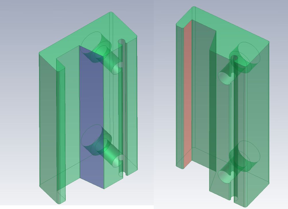

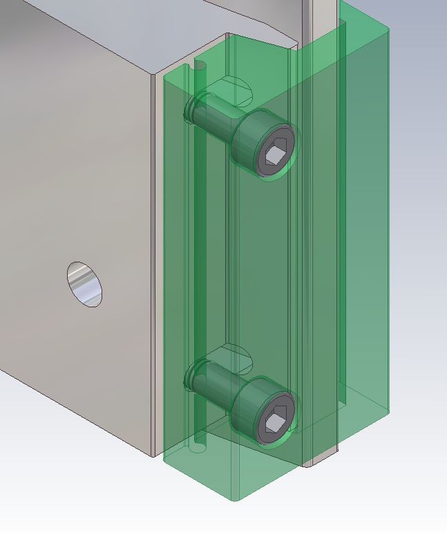

wir setzen seit diesem Jahr DesignSpace zur Bauteilberechnung ein.
Ich habe dabei jetzt folgendes Problem:
Das im Bild dargestellte grüne Bauteil ist momentan ein Starngpressbauteil und soll evtl. durch ein Gußteil ersetzt werden.
Dazu würde ich gerne die Belastungen mit DesignSpace simulieren.
Wie würdet Ihr da die Randbedingungen wählen?
- Bauteil allein betrachten, also z.B. an der schrägen Fläche(blau) festhalten und eine vorher manuell berechnete Kraft auf die Klemmfläche(rot) aufbringen
- Bauteil in der Baugruppe betrachten, mit abhebenden Kontakten und Kraft auf die Flächen, auf denen die Schraubenkräfte wirken
- Bauteil in der Baugruppe betrachten, mit abhebenden Kontakten und Schraubenvorspannung

Mal auf die Schnelle:
Ich würde folgendermaßen vorgehen:
- Baugruppe geometrisch reduzieren (Profil brauchst Du wohl nicht über die gesamte Länge), Symmetrien nutzen (Klemme halbieren ?)
- Berechnung mit Schraubenvorspannung erstmal mit bonded Kontakt, dadurch erste Abschätzung der Kontaktsituation und Verbesserung der Netzqualität möglich.(Vorteil: Schnelle Berechnung)
- Dann Berechnung mit Standard-Kontakt und Schraubenvorspannung.
Sollte die Rechnung mit Schraubenvorspannung Stress machen, kannst Du auf die Variante "Ersatzkraft" zurückgreifen.
Bei Kontaktproblemen zuerst eine kleine Verschiebung aufgeben, dann die Schraubenkraft.

schliesse mich dem Vorredner an, Symmetrie nutzen, wenns eine symmetrische Belastung ist.
Bonded Kontakt im Gewinde und unterm Schraubenkopf, an der Anlagefläche reibungsfrei. Schraube absetzen, damit Schraubenvorspannkraft auf eine separate Fläche definiert werden kann, wo kein Kontakt (Gewinde!) definiert ist.
2 Stufige analyse.
1. Schritt: Nur Schraubenvorspannkraft, äussere Last Null
2. Schritt: Schraube sperren, äussere Last aufgeben
Wird in v10 automatisch so definiert, in V11 in diesen 2 Schritten vom Anwender zu definieren.
