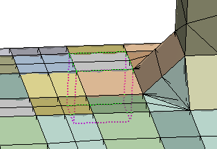

um eine Strukturspannungsanalyse zu machen möchte ich definierte Elemente 10x10x10) vor einer Schweißnaht (a5) bekommen, um dann auf deren Oberfläche die Spannungen abzulesen.
Habe meine Baugruppe vorher mit Slice schon etwas zerschnitten.
Dann BodySize und EdgeSize als Mesh-Options eingestellt mit ESize 10mm.
Das ganze funktioniert "eigentlich" auch ganz gut. Bis auf die Stelle die in  Bild 1 zu sehen ist.
Bild 2 zeigt die andere Seite des Anschlusses. Da hat es besser funktioniert, bei gleicher Methodik.
Habe schon einiges probiert, aber bekomme das nicht weg.
Nutze Workbench 11

Für mich sieht das so aus, als würde in der Geometrie noch eine kleine Störfläche vorliegen. Ist die Geometrie wirklich "sauber"? Sind da vielleicht Linien doppelt und irgendwelche Miniflächen dazwischen? Wenn ja, mit virtueller Topologie versuchen zusammenzufassen. Ich vermute stark, dass das die Ursache ist.
Wenn es tatsächlich eine unmotivierte Netzverfeinerung ist (was ich nicht glaube), könnte eine "strukturierte Vernetzung"  an den horizontalen Flächen helfen.
