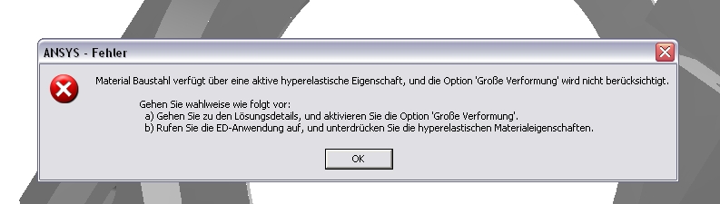

Hallo FEMler,
haben nach dem Update auf SP2 folgendes Problem bei einer einfachen Berechnung (s.angehängte Datei - Ausgabe des Solvers).
Ich soll in "Lösungsdetails" den Punkt "große Verformung" absschalten. Leider ist dieser Punkt nicht mehr vorhanden! Kann mir jemand helfen? Benutzen das Programm leider nur selten, so dass es auch eine einfache Einstellung sein kann, die mir im Moment nichts mehr sagt...
greetinx, FEM-Boy

die Meldung besagt, dass das Material Baustahl mit hyperlast. MAterial definiert ist. Dies erfordert die Berechnung mit grossen Verformungen (ist eine Option, die man unter Lösung einstellen kann).
Ist das hyperelastische Material gewünscht? Oder nicht vielleicht eher versehentlich aktiviert? Wenn letzteres --> In der MAterial-Definition diese Materialeigenschaften löschen. Oder einfach ein neues Material (aus der Mat-Datenbank) importieren.

Danke für die Antwort. Aber geholfen hat's leider nicht:
1. Die Option unter "Lösung" ist (wie bereits geschrieben) nicht mehr vorhanden, d.h. nicht wählbar!
2. Auch die Umstellugn auf ein anderes Material hilft nicht. Entweder ich bekomme die bisherige Fehlermeldung oder der Solver berichtet von einem "allgemeinen Fehler", womit ich noch weniger anfangen kann...
Sie haben geschrieben: "...in der Materialdefinition diese Mat-Eigenschaften löschen". Ich finde keine derartigen Eigenschaften...
greetinx, FEM-Boy

Hat sich erledigt! Unsere IT hat versehentlich nur den CATIA-Solver upgedatet, nicht aber das DesignSpace. Somit waren die Versionen von Solver und Software nicht mehr kompatibel.
Allerdings frage ich mich, warum es beim Update-Vorgang keine entsprechenen Abfragen gibt, die so etwas verhindern?
greetinx, FEM-Boy

Hm, ich glaub hier geht was durcheinander. Ein CATIA-Solver hat mit DesignSpace nichts zu tun. DesignSpace hat seinen eigenen Solver (ANSYS), deshalb ist Designspace autark. Aber Hauptsache es funktioniert wieder.

Nein, die war nicht gemeint. Und deswegen war die Aussage auch wirklich falsch  (Hatte nur so was im Hinterkopf...)
Es hat sich letztendlich herausgestellt, dass die heruntergeladenen Daten beim kopieren auf unserem Server unvollständig waren. Somit wurde nicht alles upgedatet und es ist ein Versionskonflikt entstadnen...
