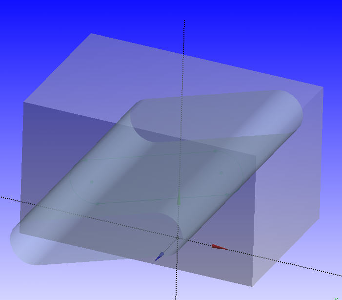

Würde gerne ein Volumen an Hand von Flächen partitionieren. Das Bild zeigt meine Vorgehensweise in diesem Versuch. Körper erstellt - Fläche extrudiert - Körper gefroren - Zerschneiden Tool - Fehlermeldung.
Ist dies generell nicht möglich oder benutze ich nur eine falsche Vorgehensweise?

Nach erstellen des Volumenkörpers und VOR Linien-Extrusion frieren.
Dann Skizzie mit Linienzug erstellen und Extrusion wählen, dabei bei den Details "Material schneiden" auswählen.
Voila, 2 separate Körper.
Alternativ: So wie es jetzt ist im Baum vor der letzten Extrusion Frieren einfügen und die Option der Extrusion nachträglich auf "Material schneiden" umstellen. Geht auch, aber nicht ganz so klar, wenn man den Weg nicht kennt :-)

vielen Dank. Klappt nun super! Und wirklich sehr einfach.
