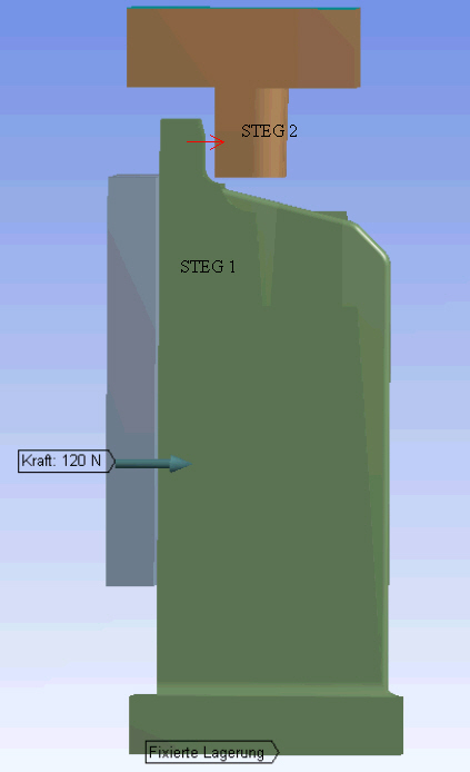

ich möchte in DesgnSpace mit einer Kraft auf eine Platte drücken.
Die Platte ligt auf einem Stegen. dieser steg verbigt sich unter der Last. Erst nach einem best. Abstand unterstütz ein zweiter Steg den ersten.
Wie bringe ich dem Programm bei, das erst nach einer Verformung der des Steges1 die Kraft auf den Steg2 angreift?

das ist ein nichtlineares Problem, da die Steifigkeit am Anfang (vor Kontakt) anders ist als nach Berührung.
D. h. wir brauchen einen nichtlinearen Kontakt (Reibungsfrei oder Rau) zwischen der Nase von Steg 1 und der von Steg 2.
Achtung: Rechenzeit Faktor 10-20 einplanen.
Falls mit den Standard-Einstellungen der Kontakt nicht gefunden wird, kann unter Lösung die "Automatische Zeitschrittsteuerung" von Programmgesteuert auf "Ein" und dann mit Anfängliche/min/max Substeps (vielleicht 10/10/1000) zu kleineren Schrittweiten in der Laststeigerung animiert werden. Die Berechnungszeit geht analog nochmal hoch. Also nichtlineare Kontakt sagen wir mal Faktor 5, 10 Zwischenschritte berechnen sind also 5x10=Faktor 50 an Rechenzeit ggü. linearer Analyse. Besser wäre es, mit einer erweiterten Lizenz z. B. ANSYS/Professional 2 Loadsteps zu rechnen: 1. Loadstep: Verschiebung bis gerade in Kontakt, 2. Loadstep Verschiebung ersetzen durch Kraft. Rechnet dann viel schneller.
Hier sind wir also in einem Grenzgebiet: DS hat den Fokus STATIK. Mehrere Lastschritte sind nicht unbedingt Statik. Man kann es zwar versuchen über obige Vorgehensweise, aber es ist nicht optimal.
