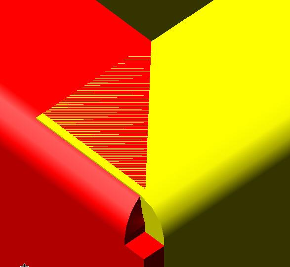

Danke erst mals! Ich arbeite mit Solid Edge. Nein, ich habe kein Einzelteil. Ich habe verschiedene Bleche, die zusammengeschweisst werden. Die Rippen darin sind leider so, wie es in DS eben nicht geht --> Kante auf Fläche.
Im Prinzip könnte ich schon ein Einzelteil daraus machen, das würde aber einen zu grossen Aufwand bedeuten.
Wenn jemand noch eine gute Idee hat währe ich sehr dankbar. Das CAD-Modell habe ich im Step- Format angehängt

Ich hab' mich an Deinem Modell mittels MDTMechanical Desktop versucht, und der stolpert über seine eigene Genauigkeit und kann's nicht zu einem Einzelstück vereinigen. Bei näherer Betrachtung tritt auch eine Kollision zutage.
Es gibt doch sicherlich im SE auch eine Funktion, um mehrere Solids zu einem Einzelnen zusammenzuführen? Der Parasolidkern dürfte damit keine Probleme machen.

wir haben das Modell mal mit der erweiterten ANSYS-Version bearbeitet.
1. Schritt:
Flächenableitung in DesignModeler. Siehe 1. Seite im angehängten PDF. Geometrie importieren, Mittelflächenableitung auf Knopfdruck (bei Blechen auch nicht so knifflig).
2. Schritt:
Kontakt- und Lastdefinition in ANSYS Mechanical. Automatische Kontakterkennung mit Linie-Linie u. Linie-Fläche.
Ca. 57.000 Elemente, ca. 6 min. Rechenzeit. Ansonsten gleiche Handhabung wie DS.
Für die, die diese erweiterte Funktionalität nur sporadisch brauchen, kann eine stundenweise Miete (eCADFEM, siehe www.ecadfem.de)  diese erweiterte Funktionalität für 15 $/h zur Verfügung stellen. Die Software wird dabei lokal genutzt, lediglich die Lizenz wird über Internet zur Verfügung gestellt.
(Ich hoffe, mir nimmt keiner diesen Hinweis - WERBUNG!? - übel, aber eCADFEM ist für so eine Situation eine prima Ergänzung).
PS: Das DSDB-File ist zu gross zum Posten.
PPS: Am Ende des schwächeren der beiden großen Bleche entsteht
beim Verschmelzen ein selbstberührendes Volumen (an 1 Kante hängen
4 Flächen, das gibts in realiter nicht), das ist das Problem, wenn
man ein einziges Volumen daraus erzeugen will.
