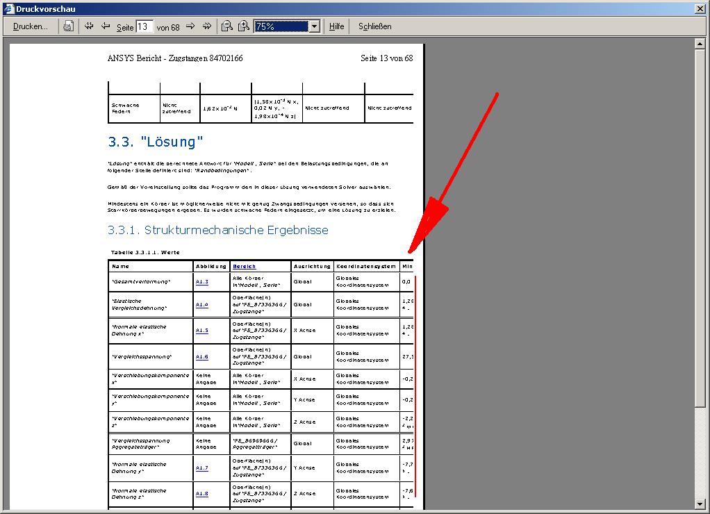

Habe einen Report innerhalb der Workbench erstellt und veröffentlicht, d.h. als *htm-Datei abgespeichert. Diese kann man nun im InternetExplorer anschauen. Bei mir werden alle Tabellen vollständig am Bildschirm dargestellt, aber beim Drucken (auch in der Druckvorschau) werden diese rechts abgeschnitten. Dort stehen aber oft notwendige Informationen wie Reaktionskräfte.
Kennt jemand eine Lösung, um die Tabellen vollständig auszudrucken ?
Ich hatte schon mit der Schriftgröße innerhalb des InternetExplorer "gespielt", aber da ändert sich offensichtlich nichts.

wie wäre es einfach auf Querformat zu drucken?
Andere mir bekannte Lösung für diese HTML-nicht-druckgerecht wäre nur die Seite in einem Editor nachzubearbeiten ... ob Designspace da irgendwelche Templates für anbietet, aus denen die Reports generiert werden und die man vorher entsprechend anpasst weiß ich nicht.

.. bei Querformat ist die Tabelle leider auch nicht vollständig drauf
.. außerdem erhöht sich in meinem konkreten Fall die Seitenanzahl von von 63 auf 104 :-(
.. das mit den Templates werde ich evtl. nochmal bei der Hotline erfragen

.. vor dem Druck könnte man noch in die erweiterte Druckereinstellung des angewählten Druckers gehen, und die Skalierung von 100% auf einen niedrigeren Wert setzen. Dann bekommt man die Tabellen schon drauf, aber die Schrift wird natürlich auch entsprechend kleiner ..
.. die Gesamtseitenzahl reduziert sich dadurch auch

mit "senden an" wird der Bericht an Word übergeben.
Man kann auch das HTML-Dokument in Word öffnen.
Dort können Tabellenspalten ausgeblendet werden, die keine relevanten Infos enthalten.
Wichtig: Wenn diese Änderungen gespeichert werden sollen: Bearbeiten/Verkpüfungen--> Grafik in Dokument speichern anhakeln für alle Grafiken
Wichitg2: Speichern als Word-Doc!
