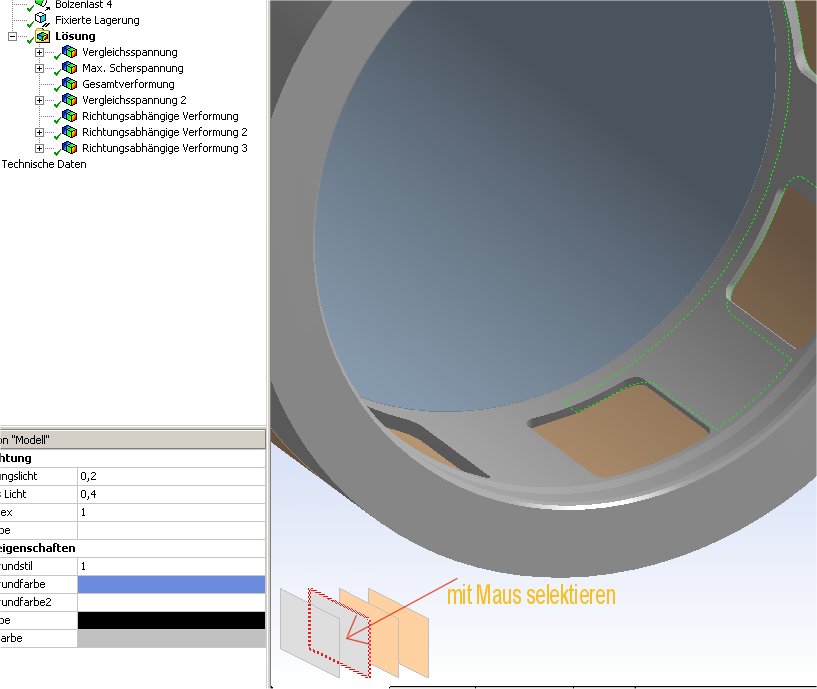

ich verwende DS7 und hab das Problem, daß ich Flächen (Kühlkanäle im Bauteil) selektieren muß, um sie mit einer Temperatur zu belegen.
Die Selektion klappt auch bei den Flächen, die nach "außen" sichtbar sind, aber an den Restflächen komme ich nicht ran.
Wie gehts ? - Danke !

Hi RSTango,
ansich kein Problem, nur ein wenig aufwendig.
Wenn Du die erste Fläche selektiert hast die Außen liegt, sich dahinter (hinter dem Mausklick) aber noch weitere Flächen befinden, so macht Desingsspace weitere Ebenenfelder (siehe Bild) auf, diese kannst Du Dann separat mit der Maus wieder auswählen.

Hallo Huebl,
vielen Dank auch - es geht.
Ich muß die Kühlkanäle aus verschiedenen Blickrichtungen betrachten um so die Flächen selektieren zu können - es ist in meinem Fall ziemlich aufwendig.
