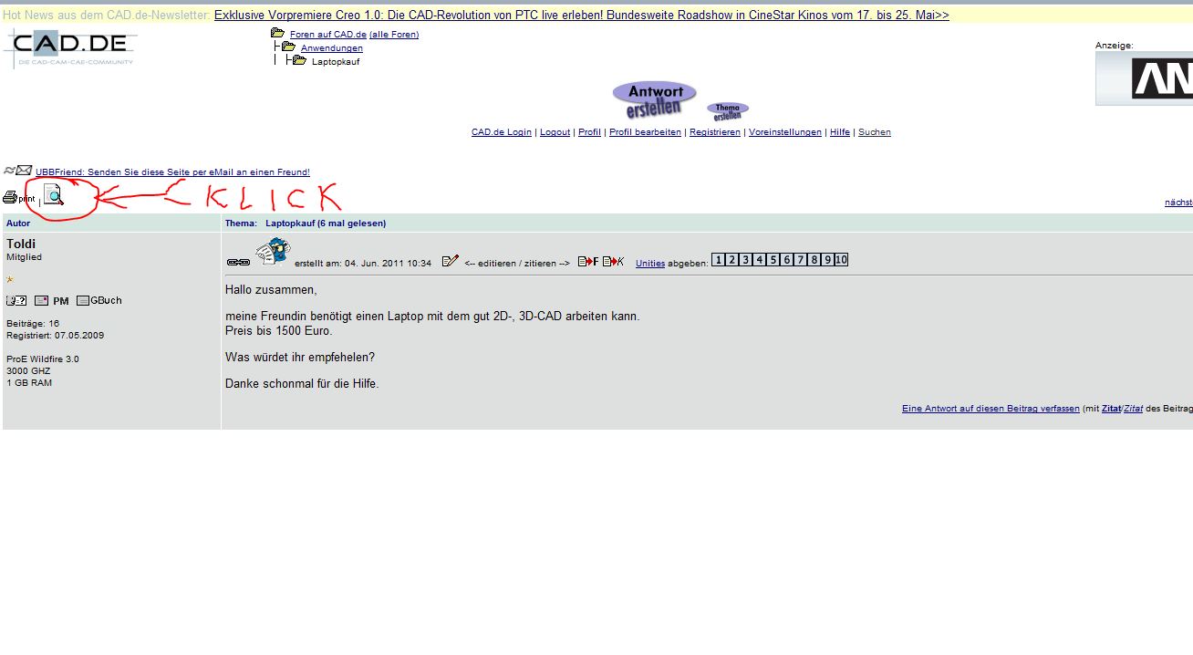

meine Freundin benötigt einen Laptop mit dem gut 2D-, 3D-CAD arbeiten kann.
Preis bis 1500 Euro.
Was würdet ihr empfehelen?
Danke schonmal für die Hilfe.

versuche doch erstmal das!
Grüße Andreas
