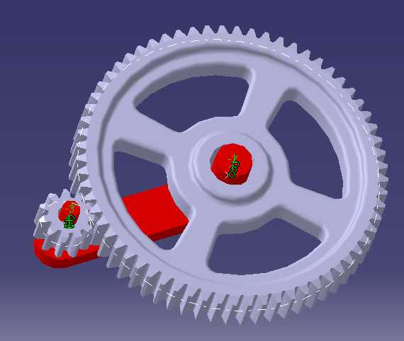

Guten Abend Florian.
Suchst du so etwas? (siehe Bild)
Ok, das ist nun in Catia gebaut. Aber in Solid Edge gehts bestimmt genauso.
Verstehe mich bitte nicht falsch, wenn ich Frage, wie ein Lehrer eine solche Aufgabe stellen kann, ohne dass Ihr zumindest Grundahnung von Konstruktion in SolidEdge habt? Aber da dies ein Hilfeforum ist, möchte ich zumindest versuchen es zu erklären:
Erzeuge dir einen Zahn, mit Evolventen-, oder Zykloidenkurven. Berechne dir aus dem Modul heraus die entsprechenden Werte für Teil-,Kopf- und Fußkreis. Vervielfältige diesen Zahn rotatorisch entsprechend der berechneten Zähnezahl. Innerhalb der Baugruppe lädst du dir dieses Einzelteil zweimal ein. Es fehlt noch das einfache Lagergerüst (siehe Bild). Alle Teile zueinander positionieren. Kinematik drauf... fertig.
Ok. ist ein wenig Arbeit. Aber genau mit dieser Arbeit und diesem Wissen verdienen wir unser Geld!
Übrigens: Eine Kraftübertragung ist schwierig darzustellen. Dies ist auch nicht Teil der Kinematik sondern der Dynamik oder Festigkeitslehre. Hier gehts Dir betimmt nur um die kinematischen Zusammenhänge
Nicht bös sein  !  Tom

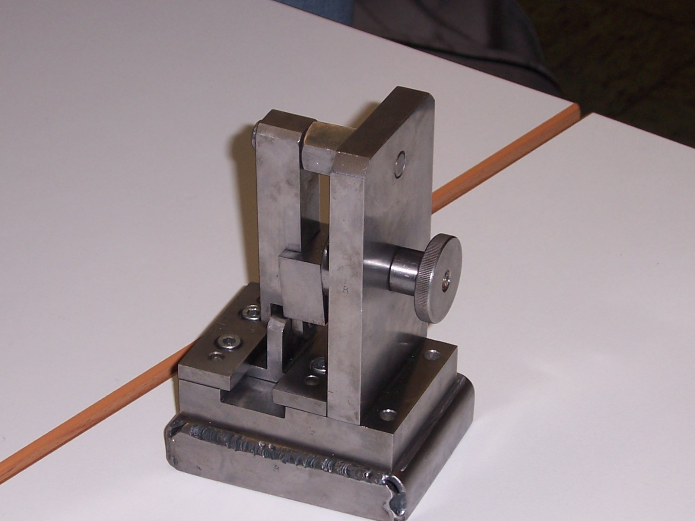

Ich meine so etwas

erstellt am: 30. Mrz. 2008 17:28    Editieren oder löschen Sie diesen Beitrag!  <-- editieren / zitieren -->   Antwort mit Zitat in Fett Antwort mit kursivem Zitat    Unities abgeben: 1 Unity (wenig hilfreich, aber dennoch)2 Unities3 Unities4 Unities5 Unities6 Unities7 Unities8 Unities9 Unities10 Unities Nur für Kapfe 10 Unities + Antwort hilfreich
Hallo Florian.
Meine Hinweise waren nicht als Belustigung gedacht, sondern zeigen die Realität!
