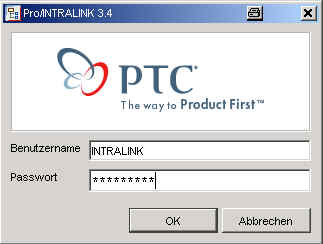

Hallo Leute,
da meine Tätigkeit zum Pro/E-und Intralink-Admin immer näher kommt, habe ich schon mal vorab auf meinem, bzw. Firmenlaptop alle Anwendungen(siehe Sys-Info)installiert.
Woran ich nun gescheitert bin, ist, dass das Passwortfenster beim Login von ILink den Benutzernamen des Rechners anzeigt und dass das Passwort unbekannt ist. D.h., ich kann Ilink nicht anwenden. Alle Server sind gestartet, alle Lizenzen sind vorhanden.
Ich würde dies meinem Chef gerne zeigen, was wir uns da angeschafft haben. Und da ich ja als alleiniger TZ-ler tätig bin, muss ich ein Datenmanagement aufbauen(das mir nicht so geheuer ist).
Nun meine Fragen:
1. Wie bekomm ich ILink mit einem anderen Benutzernamen und Passwort zum starten?
2. Was empfiehlt Ihr mir, wie man ein vernünftiges, einfaches Datenmanagement aufbaut.
Ich freue mich auf jede hilfreiche Antwort, wenn möglich noch heute
Danke im Vorraus
Jürgen

Hallo Jürgen,
zu 1.: Per default ist der Admin-Account "INTRALINK" + Passwort "INTRALINK"

erstellt am: 02. Nov. 2006 14:06    Editieren oder löschen Sie diesen Beitrag!  <-- editieren / zitieren -->   Antwort mit Zitat in Fett Antwort mit kursivem Zitat    Unities abgeben: 1 Unity (wenig hilfreich, aber dennoch)2 Unities3 Unities4 Unities5 Unities6 Unities7 Unities8 Unities9 Unities10 Unities Nur für Joi 10 Unities + Antwort hilfreich
der User INTRALINK ist vom System her vorhanden und hat Admin-Rechte.
In der Pro/I-Login-Maske also 2x INTRALINK eingeben (siehe Bild).

Als Beispiel: Du legst in Pro/ADMIN einen User joi an, der nur normale User-Rechte hat und _KEINE_ Adminrechte. Dann kannst Du den Intralink-Client dazu bringen, beim Einloggen im Eingabefeld für den User bereits den joi hinzuschreiben, indem Du folgende Umgebungsvariable setzt:
INTRALINK_DEFAULT_USER joi

mit diesen Vorraussetzungen: Keine Erfahrung mit IL, Keine Schulung, Keine Unterstützung eines erfahrenen Dienstleisters würde ich ganz schnell die Finger von der IL Installation lassen. Es bedarf sehr intensiver Vorbereitung: Workshops mit erfahrenen Leuten, Ist - Aufnahme der Firmen - Prozesse, Abbildung der Prozesse in IL, Umsetzungs- und Einführungsplanung, Schulung der Anwender, usw., um IL erfolgreich anwenden zu können.
Ein Tag Dienstleister ist viel billiger als wochenlanges basteln und späteres korrigieren von IL.
In 7 Jahren haben wir bis jetzt 5 Tage Dienstleistung benötigt.
Ebenso würde ich die Spielereien mit einem Laptop(nur Client) sein lassen, für eine vernünftige IL(Fileserver, Datenserver) Testumgebung benötige ich eine Server - Maschine ( 2GB Hautspeicher, 2 Prozessore, RAID oder SAN System, usw.), die ich später dann auch für das Produktiv - System übernehmen kann.
Für Detaillierte Betrachtungen kann ich nur die VDI - Richtlinie 2219 empfehlen.
In deinem Fall bedarf es eines fundierten Auftretens gegenüber Vorgesetzten und der Geschäftsleitung.
Ich wünsche dir viel Glück für deine weitere Arbeit.

Hi cadubr,
der Joi wird natürlich auf eine Schulung gehen und später einen richtigen Server zusammenbasteln.
Ich hatte mit ihm telefoniert und weiß deshalb, das er sich mit seinem Lappy nur vorab etwas vorbereiten möchte und seinem Cheffe schon mal zeigen will, was dieser gekauft hatte.

wie dbexkens schon geschrieben hatte, gehe ich noch auf ne Schulung.
Aber kannste mir mal erklären, wie Du es denn machen würdest, indem Du ganz allein auf Dich gestellt wärst? Glaube kaum, dass dich es locker lassen würde und was Dienstleistung anbelangt, würdest Du es selbst erst mal versuchen, als Deinem Chef auf der Pelle zu sitzen
Es ist mir sicherlich bewusst, was alles auf mich zukommt und deshalb versuche ich schon zumindest mir die Arbeit zu erleichtern.

Hallo Detlef,
Sehr guter Hinweis an die anderen
Werde vielleicht mal versuchen, Oracle ohne den Assistenten zu installieren.
Kannst du mir sagen, was man bei Oracle alles braucht? Anwendungsmäßig meine ich.
Jürgen

Original erstellt von Joi:
Gar nicht! Und ich mache das wirklich lange genug, um es beurteilen zu können.
Weil ich die Eiger Nordwand nicht schaffe, versuche ich es gleich mit dem K2?
Nimm's nicht persönlich, aber ab hier wird's nur noch lächerlich.
ahem *hüstel*, da haste Dir aber was vorgenommen!
Ich hab das nur ein mal gemacht, nämlich bei einer Installation von SmarTeam... und es hat gemeinsam mit einem Kollegen drei Tage gebraucht und einen vor Frust stark dem Alkohol zugeneigten Abend in einem Irish Pub, bis es dann lief.
Falls Du wirklich ein Oracle Spezialist bist, dann ist dies vielleicht ein Weg. Ansonsten würde ich behaupten, das nur der allerkleinste Teil der Intralink-Installationen nicht die Standards verwendet.
Ich möchte in Deinem Fall doch davon abraten. Kontaktiere bitte die Hotline mal dazu, die können da bestimmt helfen.
